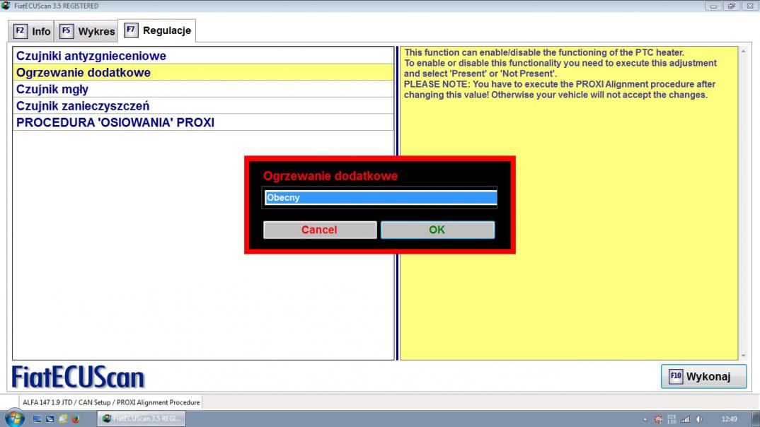

  6. #46
    Użytkownik Dwusuwowiec Avatar Kamil_K
    10 2012
    Rogów k/Łodzi
    147 1.9 JTD 8V (2005r. FL)
    139
    podłączyłem kompa i wychodzi na to że jest, tylko dlaczego nie grzeje

  7. #47
    Użytkownik Ogier Avatar Lukano
    03 2013
    Lublin
    Alfa Romeo 147 1,9 JTD by Cinsoft
    159
    Ja mam poliftową JTD 8V.
    Po winie wyszło mi coś takiego-
    "205 RISCALDATORE ADDIZIONALE AUTONOMO (ogrzewanie dodatkowe)"
    To chyba będzie ta elektryczna nagrzewnica o której piszecie.
    Jakoś ciepło za bardzo nie leci, więc może nie działa?

  10. #50
    Użytkownik Rowerzysta Avatar milek_22
    01 2011
    Witkowice/ k. Oświęcim
    Alfa Romeo 147 1.9 JTD 16v 140KM 2002r
    286
    kurde tyle czasu z tym walcze..... sa 4 wtyczki przy nagrzewncicy w czym jedna z ucietymu kablem.. Podpiołem je w kolejności szara niebieska niebieska i jedna z obciętym kablem wisi nie podpięta.... co dalej ?? aktywowałem dodatkowe ogrzewanie ale za skarby nie da sie zrobić osiowania proxy.. za każdym razem " tablica przyrządów nqs- nieudany".... jakies pomysły ??
