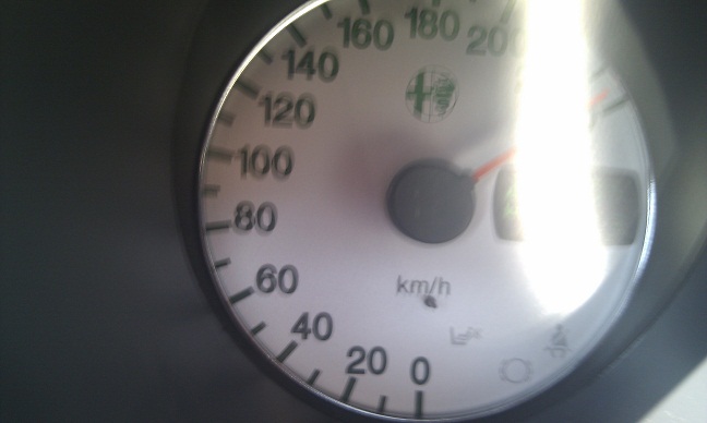

    Jeśli chcecie by Wasze TSy jeździły to lepiej im nie sprawdzajcie vmax. Ja to zrobiłem i jedyna "pamiątka" jaka mi po nim została to to:
Nazwa:	ts.jpg
Rozmiar:	172.0 KB
    Słońce niefortunnie sie odbijało ale można dojrzeć granicę wytrzymałości tego silnika
