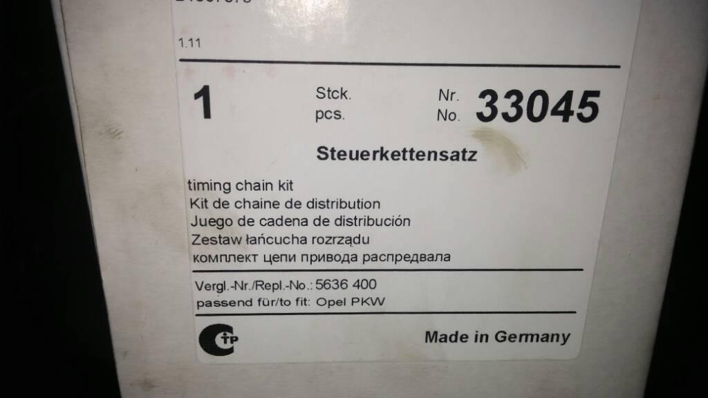

Naszedł niestety czas wymiany rozrządu. Prosiłbym o opinie posiadaczy tego silnika czy warto płacić krocie za oryginał czy też może być zamiennik.
Bardzo liczę na Wasze opinie i doświadczenia z jazdy, gdyż w serwisach doradzają mi zamiennik jednak jakoś nie jestem przekonany.

Jeżeli już jednak serwis będzie miał 100% pewność, że jest to łańcuch to należy zakupić poniższe części. Wszędzie odradzano mi zamienniki, ze względu na niską trwałosć, no i fakt, że na oryginał jest gwarancja FAP.

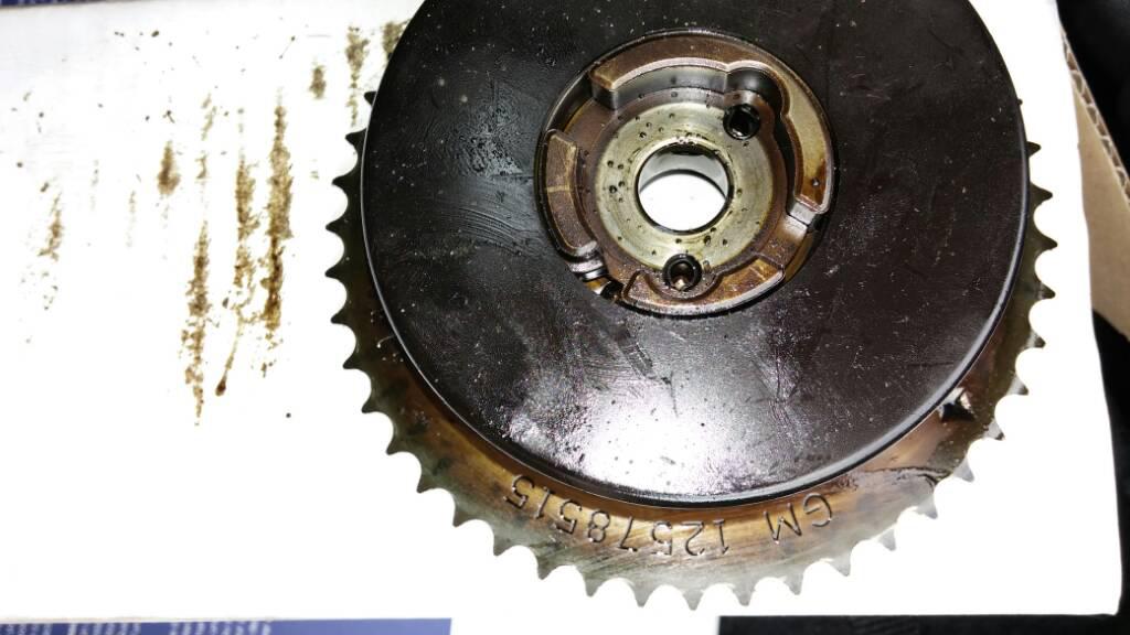

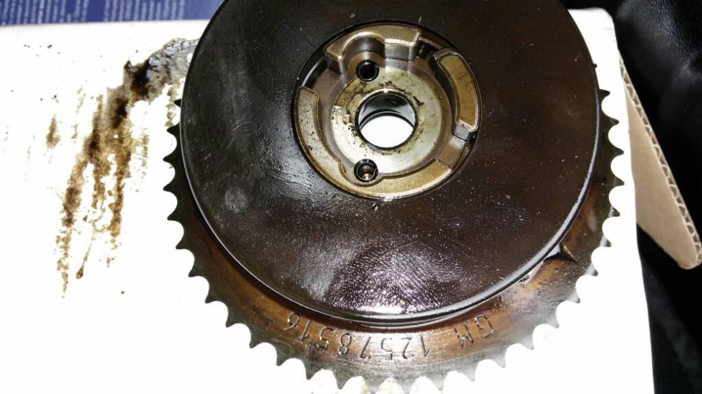

Aha. I nie daj się naciągnać na koło zębate napędu rorządu- kosztuje bardzo dużo, a w 90% nie wymaga wymiany.
Hmmm...mnie właśnie w dwóch serwisach stwierdzili, że muszę te koła zębate wymienić, dlatego teraz to już zupełnie mam mętlik w głowie![]()
Powiem jak to jest z napędem w rowerze: rozciągający się z czasem łańcuch powoduje destrukcję kół zębatych - zaczyna pracować na "szczytach" zębów i powoduje ich rozgniatanie, wyciąganie. Założenie nowego łańcucha na stare zębatki powoduje przeskakiwanie łańcucha na zębach. Myślę, że podobnie może to wyglądać w przypadku rozrządu.

Ja z kolei też konsultowałem się z kolegami z ASO i oni z kolei twierdzą, że kół nie trzeba wymieniać. U mnie po rozebraniu okazało się, że łańcuch był już kiedyś robiony poluzowany zaś był łańcuch wyważający. No i do tego ten nieszczęsny elektrozawór. Co ciekawe, koledzy w jednym z ASO, powiedzieli mi, że w 90% przypadków, które przerabiali łańcuch wyciągnięty był już po 30-40 tysiącach kilometrów...
