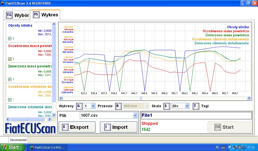

    Odkopuję temat. Powróciłem do przepływki, EGR "poprawiony" przez kolegę maly_777. Autko dalej przymulone w okolicy 2 tys obrotów i przydymia. Przy ostatnich temperaturach w okolicach 30 stopni jazda to masakra, a dymienie dużo większe niż zwykle. Logował będę dziś wieczorkiem lub jutro wieczorkiem, ale przed tym mam jedno pytanie. Zrobiłem log z normalnej miejskiej jazdy i zastanawia mnie czemu co jakiś czas różne wartości spadają do "0" ? Macie jakieś pomysły? Zamieszczam screena, oraz niemodyfikowanego csv jakby ktoś miał ochotę wczytać do FES'a wykres.
    1607.zip
Nazwa:	160714.JPG
Rozmiar:	110.3 KB
