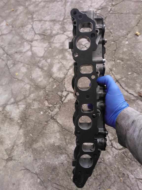

    Użytkownik Fachowiec Avatar pampik
    11 2010
    Tychy
    była - AR 166 2.4 JTD / 159 1.9 JTDm 16V 07r - jest 159 2.4 210 :)
    2,172
    Tak wygląda aluminiowa część kolektora pozmianowego z usuniętymi klapami. Plasikowa jest tylko komora miesalnikowa do której przykrecasz rurę od IC. Kliknij obrazek, aby uzyskać większą wersję

    Użytkownik Znawca Avatar olo_84
    06 2013
    Alfa 159 16V 150KM Distinsive SW 2006
    1,850
    może inaczej się spytam czy jest duże ryzyko że jak nie rozbiorę głowicy, to np po jakim czasie zawór wpadnie mi do środka. Czy wszyscy którzy wymieniali naprawiali lub usuwali klapy to zaglądali do środka. Te klapki mi zmieliło czy mogą gdzieś zalegać pozostałości??

    Użytkownik Pasjonat Avatar jahu
    04 2008
    3,428
    W silnikach bez turbiny można liczyć na to, że jakimś cudem klapka przeleci przez cylinder i wpadnie do wydechu - i po kłopocie, zawory i gładzie cylindrów jakoś przeżyły i da się jeździć (choć chyba trzeba by mieć dużo szczęścia). W silnikach z turbiną po tym jak klapka wypadnie z cylindra do wydechu musisz wymienić wirnik turbiny. Trudno mi sobie wyobrazić, że urwało się kilka klapek i nic złego się nie stało, jeździsz dalej, silnik cichy, itd. Być może ktoś przed tobą miał taką awarię i powymieniał już co trzeba w silniku...
    PS. oczywiście hipotetyczna sytuacja z silnikiem bez turbiny dotyczy silników benzynowy i tego, że coś wpadnie do dolotu i przeleci przez silnik. Miałem taką sytuację w polonezie i efekt był taki, że na głowicy poodbijała się ośka blaszki. Szczęśliwie gładź cylindra ocalały, do wymiany chyba były zawory. W naszych JTDm takie szczęśliwe zakończenie jest nie możliwe.
