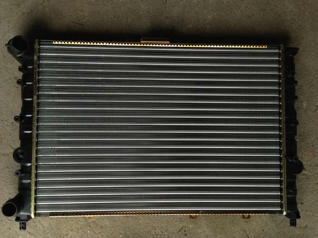

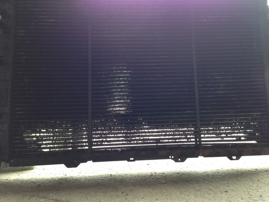

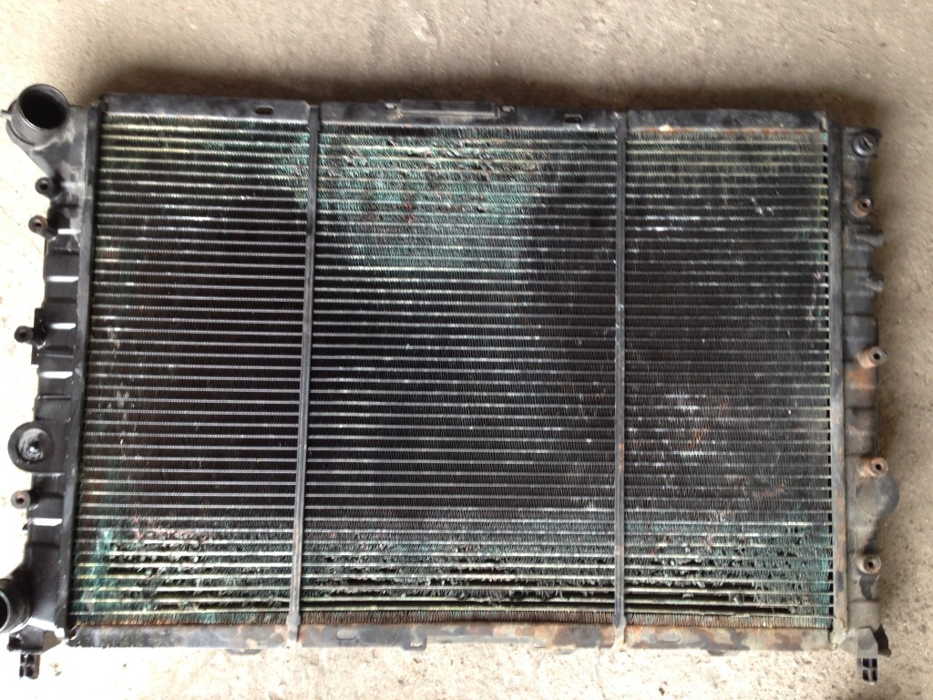

    No i chlodnica wymieniona bez ściągania zderzaka. Teraz fotki tylko dla dorosłych:
Nazwa:	ImageUploadedByTapatalk1372511683.706594.jpg
Rozmiar:	190.2 KB
Nazwa:	ImageUploadedByTapatalk1372511697.972677.jpg
Rozmiar:	294.6 KB
    I nowa:
Nazwa:	ImageUploadedByTapatalk1372511715.589338.jpg
Rozmiar:	294.2 KB
    Mozna znowu smigac

    Cytat Napisał Marcin_M Zobacz post

    Panie toć ta stara prawie nówka heheh moja chyba w takim samym stanie . Lamelki to ja rękami wyciągam hahah . Na dniach wymiana i się łoboczy .

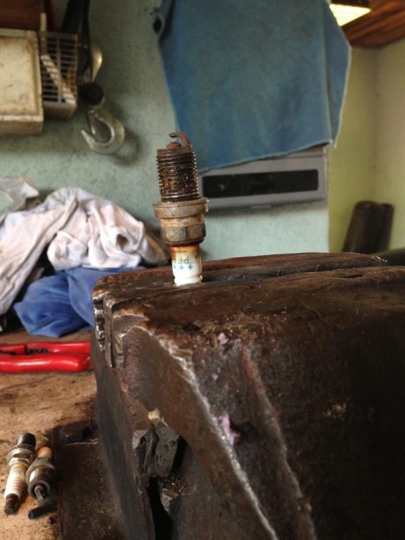

    Temperatura znowu w rejonie 90 pomimo 30km jazdy na czerwonym polu obrotomierza. Dodatkowa fotka dla ludzi o mocnych nerwach, świeca z tylnej glowicy, przebieg nieznany możliwe ze oryginał. Poprzedni właściciel wymienił 4szt a 2 zostawił. Co ciekawe zdjął kolektor a nie wymienił kompletu świec. Jak dla mnie idiota.
Nazwa:	ImageUploadedByTapatalk1372532970.819386.jpg
Rozmiar:	50.6 KB

    Faktycznie zakrawa na idiotyzm. Nawet mając tylko 4szt. wymieniłbym te 3 pod kolektorem + 1 z przodu, a dwie pozostałe później...

    Ta chłodnica to lol ... moja wygląda jak nowa , tutaj czysty złom i się dziwić.
