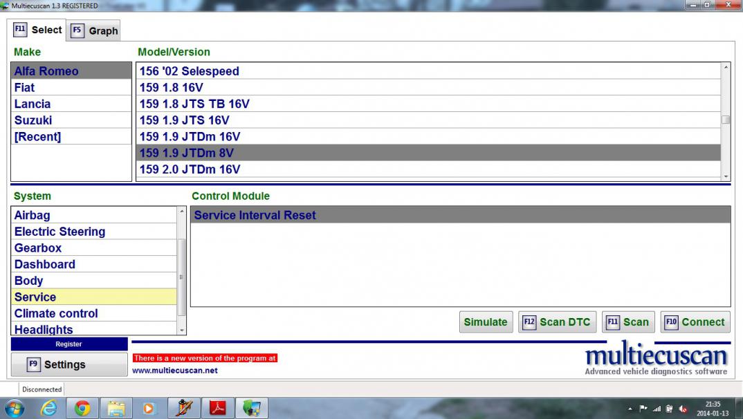

    trochę odgrzeje temat, a mianowicie czy dam rade skasować inspekcje oleju po wymianie w 159 19 jtdm 8v używając FES-a i tego kabelka http://www.viaken.pl/sklep.php?lang=...=40&prodid=304
    jak uruchomię program niestety niema tam do wyboru tego silnika więc nie wiem czy warto kabel kupować
    pozdrawiam
  3. #493
    Użytkownik Świeżak Avatar Diabełek
    03 2012
    159 '06 2.2JTS, Brera '07 2.2JTS, Spider '06 2.2JTS, Mito QV '10 1.4TB
    88
    Tym kablem napewno nie...
    Potrzebujesz ELM 327 lub nowa wersje np. http://allegro.pl/interfejs-alfa-rom...750702683.html
    Wtedy pokaza Ci sie wszytkie opcje. I zdecydowanie lepiej uzywac nowego MESa niz FESa:
Nazwa:	59.jpg
Rozmiar:	90.3 KB
    Jak widzisz silnik 1.9 JTDm 8V jest w opcjach.
    Tyle teorii...
    Jesli chodzi o praktyke... hmm Wlasnie w innym temacie jestesmy w kropce jesli chodzi o skasowanie- ustawienie tego:
    http://www.forum.alfaholicy.org/159_...a_oleju-7.html
