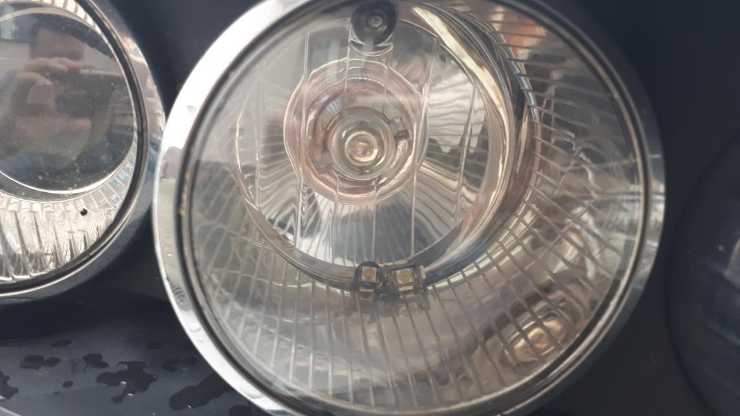

    Świeciły, błędów nie wywalały.
Nazwa:	20190328_085416_resized.jpg
Rozmiar:	70.1 KB
    Zrezygnowałem po dwóch kompletach, bo niedługo w lampie miejsca na następne by brakło
    Czyli problemem jest nie tylko wywalanie błędu
    Było to kilka lat temu. Pewnie teraz jest coś lepszego jednak ja zostałem przy tradycyjnej żarówce.

    mialem inne, w dodatku mocne i po 40zl za szt z metalowym korpusem miedzy rzedami ledow. po 20tys km tez kawalki wyjmowalem z lampy. latwo sie wyjmuje odkurzaczem z podlaczonym wezykiem gumowym malej srednicy.
    potem zalozylem zarowki tyle ze te xenon look w w5w, ale dodalem tez laczone kierunki+dzienne(tylko je przyciemnilem wstawiajac szeregowy rezystor) w miejsce kierunkow. dzieku temu ze byly w5w nie bylo bledu ale do kierunkow musialem dodac rownolegle rezystor odpowiedniej mocy i rezystancji
