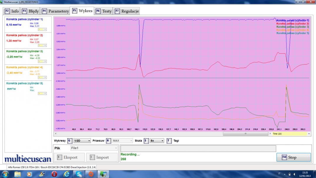

    Tomek_KRK zmienilem wtryski 1 z 3 i przekodowalem i jednak wtrysk zawalony foto ponizej
Nazwa:	wtryski po wymianie.jpg
Rozmiar:	76.8 KB
    to chyba przyczyna stukow silnika
    a poza tym to chyba sprzeglo do roboty (dwumasa) bo silnik stuka przy wcisnietym sprzegle ale jak puszcze sprzeglo (na neutralnym) to juz wali jak mlotkiem

    co masz na myśli z tymi stukami silnika?

    mam na mysli ze strasznie mi silnik stuka
    wiem ze to moze byc przez wtrysk zawalony bo smiga na 3 cylindry
    poza tym trzesie na wolnych obrotach (wiec planuje wymienic koncowki wtryskow)
    ale mysle ze te stuki moga byc spowodowane przez dwumase bo wali na neutralnym a jak wcisne sprzeglo to ciszej stuka
    zaczne od tanszej wymiany koncowek wtryskow a pozniej zobaczymy
