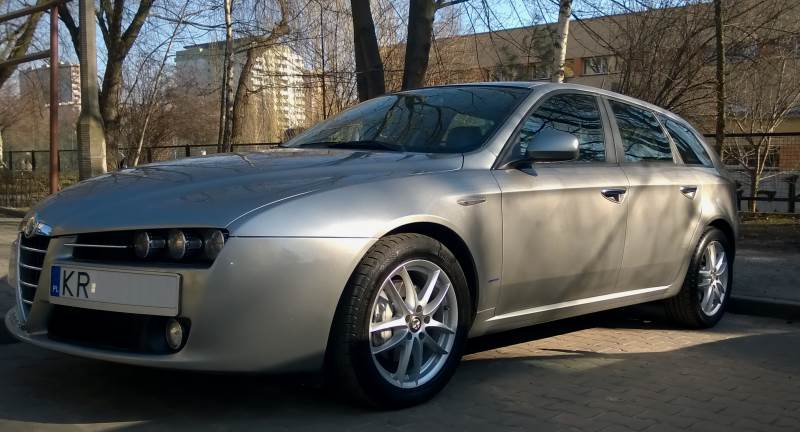

    Tak na logikę to siły rozkładają się pomiędzy trzpień/kołnierz - na który nasuwamy otwór centrujący, śruby oraz powierzchnię styku felgi z czołem tarczy (pomiędzy tarczą a felgą na sutek ich dociśnięcia przez śruby musi powstawać spore tarcie).
    A wracając do samych felg to nie wytrzymałem i założyłem letnie
Nazwa:	159.jpg
Rozmiar:	75.8 KB
