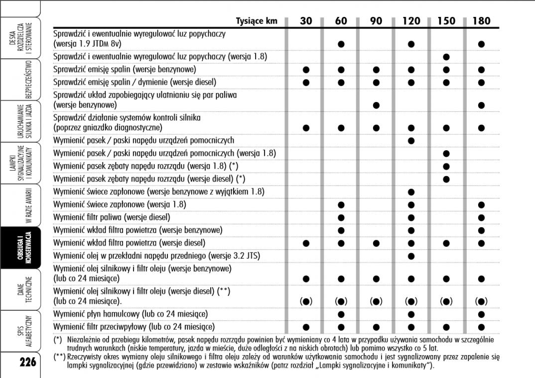

    Instrukcja naszych Alf mówi o tym, że poziom oleju w skrzyni sprawdza się co 30tyś km. o wymiana oleju co 60tyś. Ja po kupnie samochodu z automatem zrobiłem tak jak z każdym płynem - wymieniłem (choć tylko statycznie). Póki co nie mam problemów ze skrzynią. Tak jak kilku przedmówców jeżdżę 90% po mieście. DPF mam, wypala się regularnie i tyle. Pzdr.

    Skąd ta informacja o wymianie oleju w ASB?
