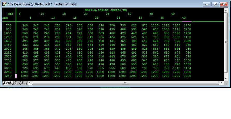

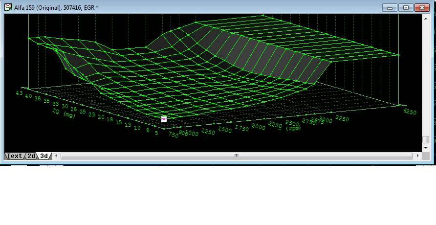

  5. #55
    criss
    Jakie zero jedynkowo! Wystarczy wejść w mesa i tam jest wartość otwarcia podana w procentach. Egr w 159 nie jest zależny od pedału przyspieszenia. Wkleje wam tu później tablice od egr

  10. #60
    Moderator Znawca Avatar bobby
    10 2014
    Franny 159 2.4 JTDm 06'
    1,267
    [MENTION=77040]Dajdajable[/MENTION]
    Nie ma wplywu.
    A wlasciwie eliminujac dostawanie sie sadzy do ukladu dolotowego poprawiamy kondycje silnika.
    Pod duzym obciazeniem zawor z zalozenia ma zachowywac sie tak jakby go nie bylo. [MENTION=18522]criss[/MENTION] wrzucil nawet mapy stopnia zamknięcia.
