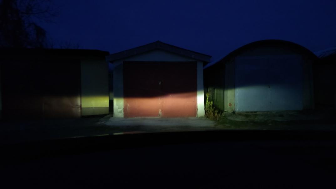

    Dobra, to po koleji
    U mnie wygląda wynik tak:
Nazwa:	LEDy_linia_odciecia.jpg
Rozmiar:	22.1 KB
    (zdjęcie robione komórką i auto stało trochę pod górkę na nierównym gruncie pomiędzy garażami)
    Czyli jak widać soczewka robi dobrą robotę, linia odcięcia jest dokładna i nie można mówić o jakimś oliepianiu - ale trzeba mieć cobrze ustawione światła oraz warto się pobawić z poprawnym osadzeniem żarówki w lampie, tak żeby siedziała jak najdokładniej w pozycji oryginalnego halogena.
    Kupowałem żarówki z Chin, Utrill Canbus H7 4300k - bo przeszedłem więcej ofert a u tych były wymiary obudowy najbardziej zbliżone do oryginalnej żarówki, oraz miał jako źródło światła z dwu stron 3 małe LED chipy, czym najbliżej zbliża się do kształtu/wymiarów włókna w klasycznej żarówce -> powinien emitować światło w najpodobniejszy sposób -> odbłyśniki powinne działać jak powinne. Takie te żarówki co mają "500" chipów wg mnie do niczego się nie nadają pod tym względem.
    Oczywiście kwestia moralna/prawna jest zależna od decyzji każdego z osobna.
