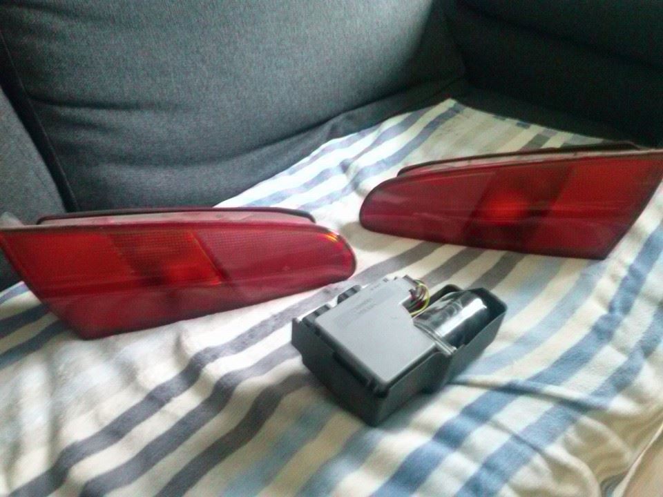

    Ja nie szukałem silnika pod czujnik deszczu bo nie ma żadnej różnicy też myślałem, że tak jest.
    Tak wygląda silnik, faktycznie jest zintegrowany z modułem ( można go odpiąć od tego modułu ) ale nie ma potrzeby kupując silnik kupujesz całość to co widać na focie oprócz lamp.
Nazwa:	częśći.jpg
Rozmiar:	89.8 KB
    Stary odpinasz i podpinasz nowy, kosztował mnie 40 pln. To jest kwestia odkręcenia ok. 10 śrubek, odpięcia i wpięcia wtyczek.
    Myślę, że oba byłyby ok.
