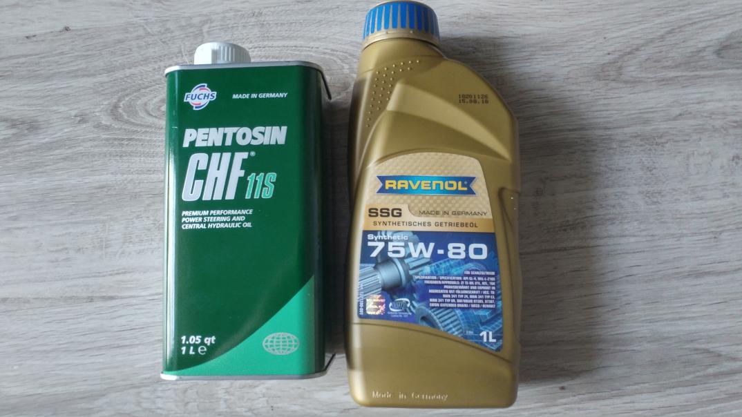

    Nie doradzę ale powiem jak u mnie było. Silnik 2.0 rocznik 2010 kolor przed wymianą żółto-zielony. Wlany fuchs koloru zielonego zgodny z oryginałem. Po pół roku wszystko chodzi bardzo dobrze, kierownica podczas manewrów na parkingu chodzi trochę lżej jak przed wymianą. Mnie tutaj bardzo namawiano na zmianę na czerwony, tylko skoro tyle lat był zielony i nic się nie działo z układem, to po co miałem zmieniać. Kliknij obrazek, aby uzyskać większą wersję
