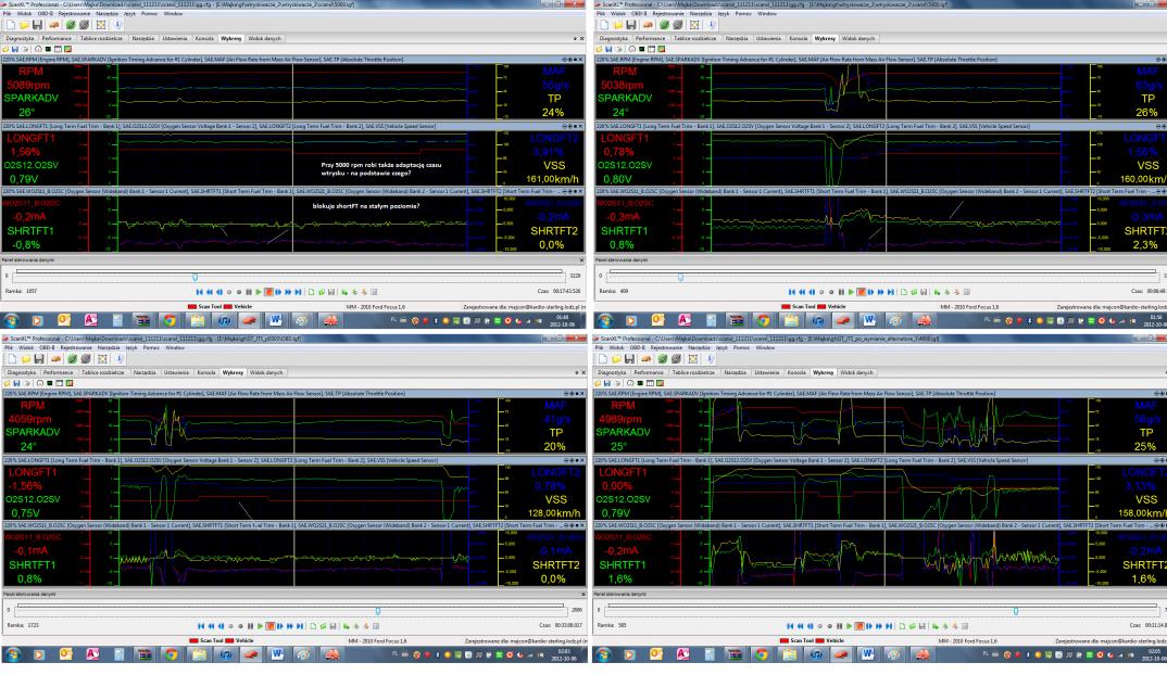

    Ok. przeczytam. Tylko, czy ze zrozumieniem, to nie wiem.
    Elektronik ma problemy. W końcu musiał kupić oryginalnego JTAga - czymkolwiek to jest. Aktualnie – udało mu się odczytać tamto ECU ze 156 (czy jego program), ale nie wie na razie jak go odkodować. Więc czekam, aż mu się uda. Zdać relację, tylko, że nie wiem czy on mi powie jak to zrobił, ale zapytać mogę.
    Cytat Napisał euroscan Zobacz post
    (...) long1=+5.5 % potem long1=+1.6%.....
    Może nie tak, że nie ma sterowania czasem wtrysku – może raczej nie ma adaptacji czasu wtrysku, niby jest, ale odbywa się w sposób dziwny. Coś co w programie sterownika powoduje, że adaptacja czasu wtrysku działa
    - wtedy, gdy nie powinna działać – np.: w open loop,
    - działa niezależnie od shortFT, ale nie zawsze
    - wcale nie działa – blokuje się, mimo, że shortFT jest >+3% lub <-3%
    To wygląda tak, że nie adaptuje czasu wtrysku, czy źle to robi, a jak źle robi to znaczy, że nie robi.
    Wcześniej nie zwróciłam uwagi na to, że adaptuje czas wtrysku w open loop, w sensie, że to może być nie dobrze.
    http://www.intercars.com.pl/pliki/PL...i_gazu_LPG.pdf
    To chyba się ogólnie do wszystkich stosuje, czy nie?

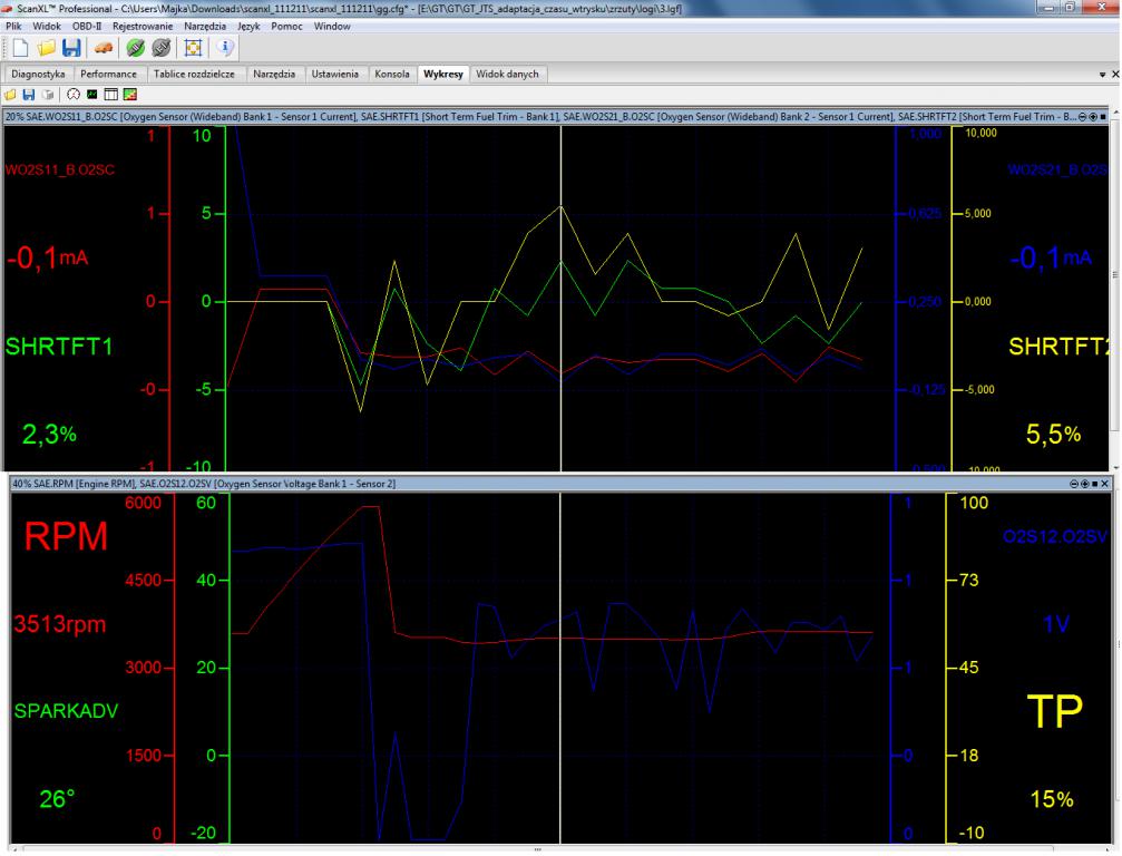

Nazwa:	adaptacja_czasu_wtrysku_open_loop.jpg
Rozmiar:	154.6 KB
    Z tego ogólnego opisu, co zamieszczam powyżej, wynika też, że odczytuje sobie ECU bazowy czas wtrysku z tabeli, której zmienić nic nie może, zależnie od strategii pracy silnika, rpm i innych, i wtedy kąty wtrysku muszą wypadać na stosownym zębie dla każdego cylindra, no na wykresie CKP, przynajmniej ten początkowy, bo końcowy zależy od korekt i adaptacji czasu wtrysku. Albo w każdym razie któryś, nie wiem który zmienia. Też nie wiem, który jest który, bo programy pokazują odwrotnie. Przy założeniu, że te wałki leżą odpowiednio i 0=0, to wtedy kąty wtrysku będą pasować do SA, w sensie moment wtrysku do momentu zapłonu, jak wymyślił konstruktor. Jak wałek się przesunie minimalnie to co się stanie? Moment wtrysku weźmie z tabeli, a moment zapłonu będzie wynikał z pozycji wałka, jaką odczyta ECU i będzie sterował też korektami SA. Czy odwrotnie? Czy też w ogóle inaczej? I czy moment wtrysku będzie synchronizował - bankami?
    Wg scanmaster - O2S12.SHFRT == 99,2% - z tego, co piszą wychodzi, że shortFT banku ustala wyłącznie na podstawie wskazań sond pre-cat. Scan xl nie ma zgodnego PIDa. Piszą jednak, że w przypadku sond szerokopasmowych - ECU ustala najczęściej na podstawie sond pos-cat. W JTS chyba jest inaczej?:

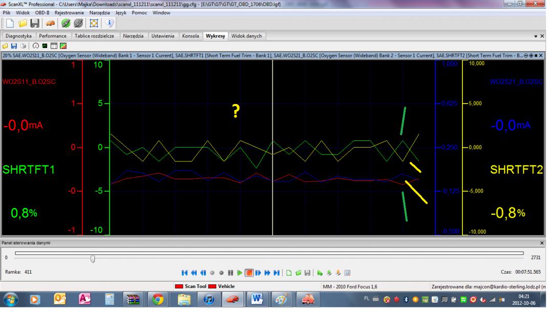

Nazwa:	Short_FT.jpg
Rozmiar:	88.4 KB
Nazwa:	Short_FT_1.jpg
Rozmiar:	89.1 KB
    Oscyloskop, nie wiem, czy dojdzie do samozapłonu, aby się zniszczył czujnik. Robiłam testy odłączeniowe zasilania i sterowania cewek, tyle, że nie kręciłam do 6000, a do 3000. Nie zadałam 0,75 otwarcia TP. Tak jak robiłam, to nie było samozapłonu, mimo, że sterownik nie pokazywał, że zamknął wtryskiwacz. Sygnału sterującego o zamykaniu nie zadał.
    Zawsze można zrobić próbę bez czujnika, aby zobaczyć, czy da samozapłon, albo pojechać kawałek na 3 cylindrach, na wyższym biegu, aby loadPCT było stosowne, i aby ECU w jeździe odłączył wtryskiwacz. Tylko, że nie wiem, czy potem jak się ponownie uruchomi silnik to go z powrotem nie załączy. A tak, żeby nie uruchamiać samochodu, tylko, tak to nie wiem, czy można pojechać. Zresztą czy w ogóle tak jeździć. Poza tym zastanawiam się, jeśli on na starcie wykrywa przerwę w obwodzie cewki, może autmatycznie odłączać wtryskiwacz i wcale nie pokazywać potem sygnału sterującego? Ale nie mam pewności. Może i to głupi jest pomysł.
    Przepustnica – ona chyba źle odpowiada, czasami nie zadaję 0,75 otwarcia TP, a otwiera się w logach na max – to może blokować longFT w jeździe spokojnej, miejskiej?
    Poszłam dzisiaj sprawdzić na zimnym, jak sobie teraz SA ustawia i takie coś znowu wywinęła. Kilka dni nie zaglądałam co ECU ustalił. Dlatego pojechałam zaraz zobaczyć co zrobi.
    Na razie tyle, zniechęciło mnie nieco to co dzisiaj gad pokazał.
