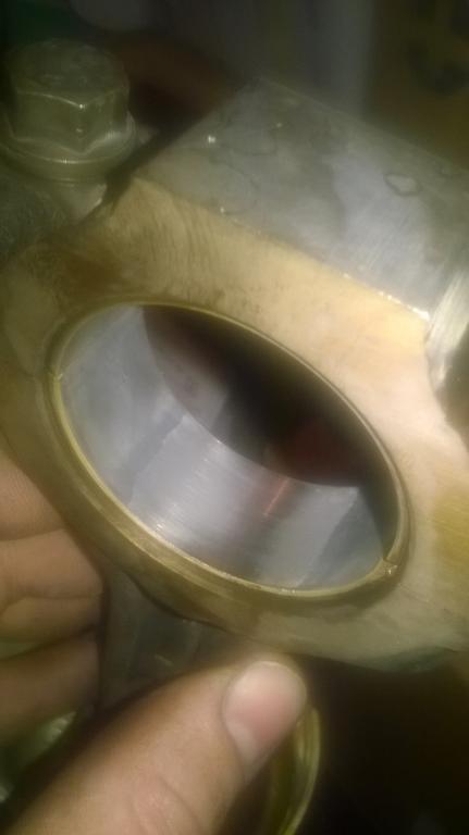

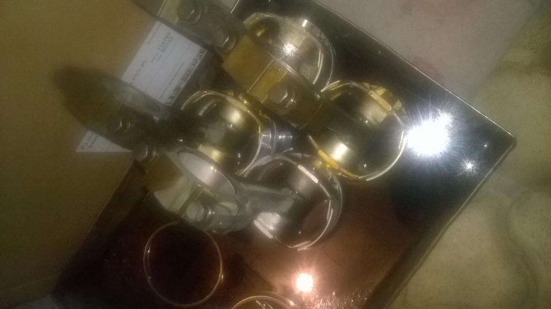

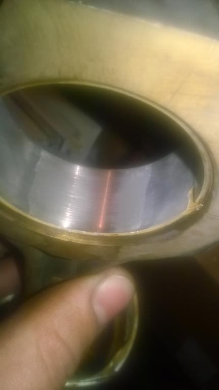

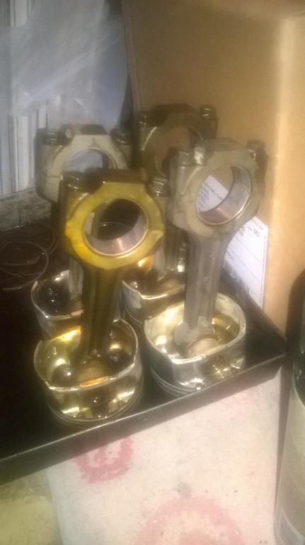

    A kojarzysz środek Tenzi Truck ? Chyba cos podobnego chyba jutro spróbuje to plus myjka ultradzwiekowa a potem polerka denka tłoka
    Tutaj fotka panewki 4 korby w sumie najgorzej wygladająca... W realu troche lepiej wyglada

    Kibicuję Ci Jak na razie to gadka szmatka w tym temacie, a tak na prawdę to Ty się za robotę wziąłeś. Ja będziesz przestrzegał podstawowych reguł i czysto złożysz to będzie silniczek pięknie działał. Na dotarcie zalej minerał.
    Nie szalej z tą chemią by nie utlenić niepotrzebnie materiału tłoka.
