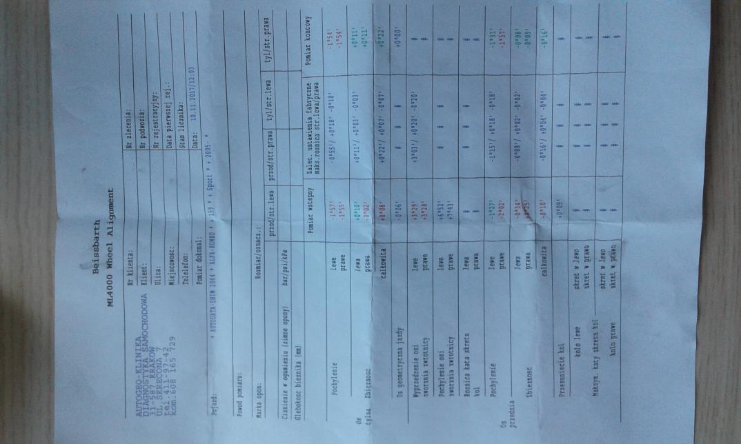

    jakie były ustawienia, masz jakiś wydruk?

    Kol [MENTION=45138]Butch[/MENTION] Kliknij obrazek, aby uzyskać większą wersję

    Witam, niedługo jadę wymieniać kompletne zawieszenie przednie. Chcę potem ustawić zbieżność jak należy i aby zrobił to ktoś dobrze. Mam tu dwa ostatnie wydruki jak robili mi zbieżność w tamtym roku. Jeden warsztat we Włoszech a drugi w Polsce. Czy ktoś kto się zna może popatrzeć czy dane i parametry które tam widnieją są tam prawidłowe. Czy ustawienie zbieżności jest takie jak być powinno bo zawsze ścinało mi opony od wewnątrz na przodzie.
Nazwa:	234.jpg
Rozmiar:	42.9 KB
ID:	249443   Kliknij obrazek, aby uzyskać większą wersję
Nazwa:	12.jpg
Rozmiar:	41.4 KB

    Panowie, jak w końcu ustawiać zawieszenie w TI? tak jak pisze kolega w poście #6 "Zbieznosc kol przednich na kazde kolo minus 2' (czyli -00*02') zbieznosc sumaryczna bedzie -00*04'. I popros o to zeby ustawili tolerancje +/-5' na kolo" ? pytam, bo w tygodniu jadę sprawdzić zbieżność. Po stanie zimówek stwierdzam, że moja też żre opony od środka, a poprzednik założył nowe letnie i szkoda byłoby je zniszczyć.
  6. #66
    07 2012
    LHR
    Nuova Bravo, 159
    13,787
    Jak będą robić pomiar to zwróć uwagę na kąty pochylenia przednich kół, jeśli będą rozsądne to -00.02 na koło powinno być OK.
