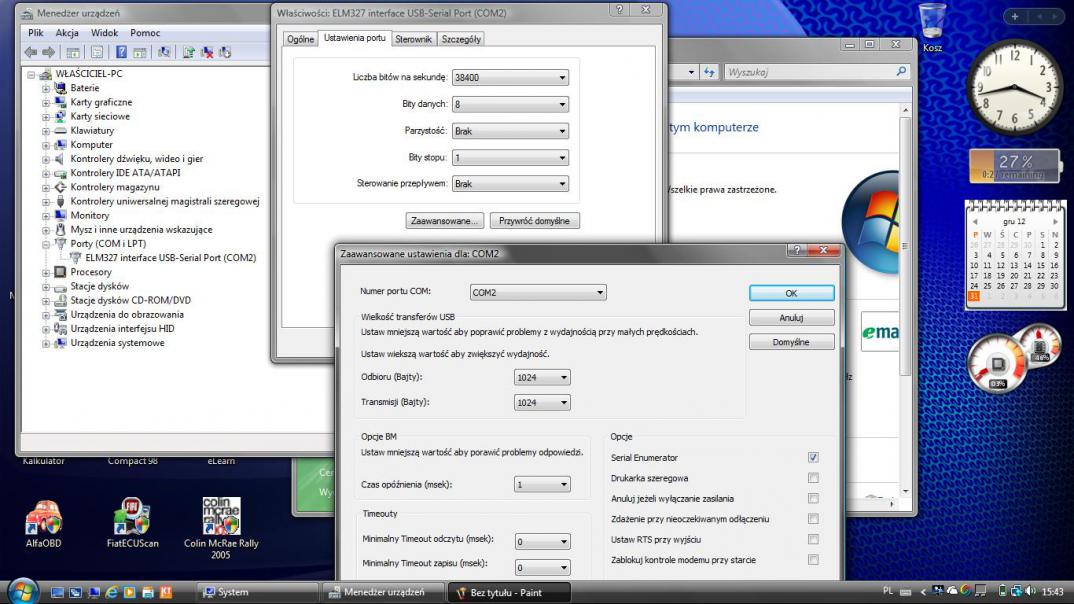

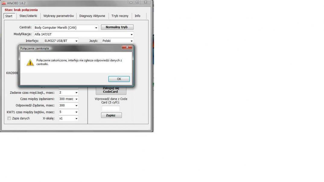

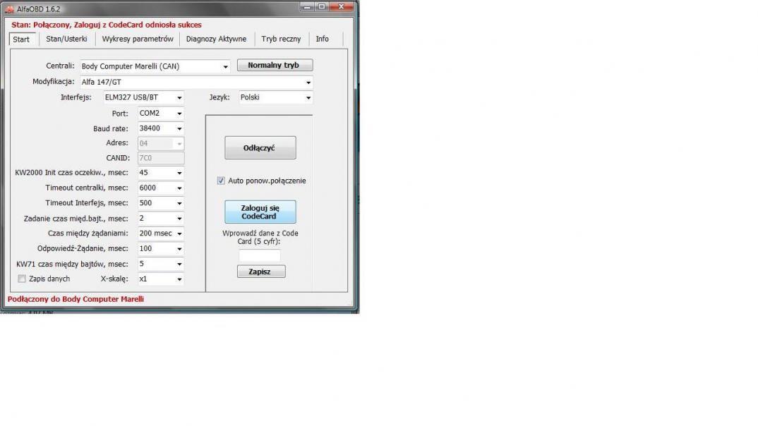

    Czołem, od czasu kiedy kupiłem alfe walcze z dorobieniem drugiego kluczyka. Jestem juz prawie u celu mam dorobiony grot, transponder otrzymam dzieki uprzejmości bubu321. Plik do przygotowania pastylki zgrałem ze BC, ale to juz inna opowieść. Kupiłem kable od viakena na allegro, zainstalowalem FES, działa bez problemów ale program nie programuje kluczy. Zainstalowalem alfaobd (+witaminka) i mam problem, łączy się z BC, ale na kilka sekund 10-15sec. i sie rozłacza. Jak łącze się z silnikiem jest oki. W czsie tych kilku sekund moge wykonać test, np. świateł, wentylatora chłodnicy?

    - o transponderze pamietam ale jak pisałem to będzie test, ponieważ jeszcze nie programowałem do JTD.
    - alfaobd używam na win 7 32 bit.
    - nie używam portów z zakresu COM1, COM2 tak mi podpowiedział informatyk.
    - notebook jest dedykowany do diagnostyki, bez zbędnych pogramów.
    - start , uruchom , msconfig i zobacz co masz w zakladce: Uruchamianie, ma być minimalna ilość programów.

    Super bubu321, będe testował jak tylko uporam się z komunikacją BC and Alfaobd, jak narazie nie mam pomysłu transmisja trwa kilka sekund i jest zrywana (win vista. 32bit). Czekam na siostre, która ma laptopa z win7, 32bit.

    Czołem, panowie krótko na temat, jeżeli ktoś z was używa programu Alfaobd i łączy się z Body Computerem bez problemów to jakiego używa interfejsu (kabla). Dokładnie chodzi mi o dystrybutora ( np.Viaken, PMfactory itp. sprawdzony w 100%), wiem ze ma byc to ELM327 ja taki posiadam od Viakena (Fiatecuscan działa), ale z Alfaobd zrywa mi połączenie, sprawdzałam na win7, 32bit, na win vista,32bit, na osobnych laptopach. Z silnikiem łączy sie bez problemu!

    mam interfejs ELM327 ver 1.4 b od viakena oraz OBD link SX... oba bez problemu łączą się z alfaOBD... mam tak jak pisał bubu321, osobną, dedykowaną partycje dla diagnostyki..... poprzednio był to win xp sp2 , obecnie win 7 i32....
