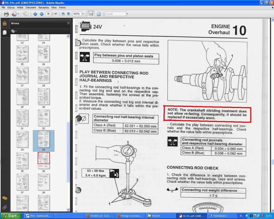

    Specjalnie dla "speca" rafalka ... Kliknij obrazek, aby uzyskać większą wersję
Nazwa:	Wal.jpg
Rozmiar:	125.7 KB
    PS. Andrew ja wcale nie mialem zamiaru sie z nikim gryzc, poprostu jesli ktos cos twierdzi i nie potrafi tego podeprzec zadnymi teoriami to mnie to smieszy. Pozniej wchodzi ktos nowy, szuka informacji i znajduje bajki o "bacie ukreconym z g****".
