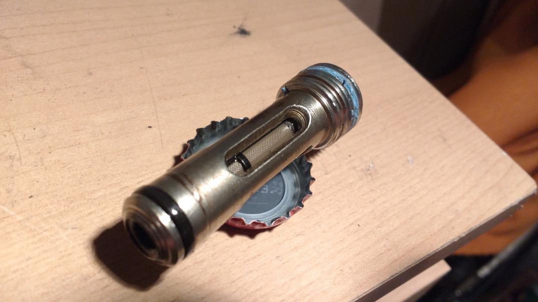

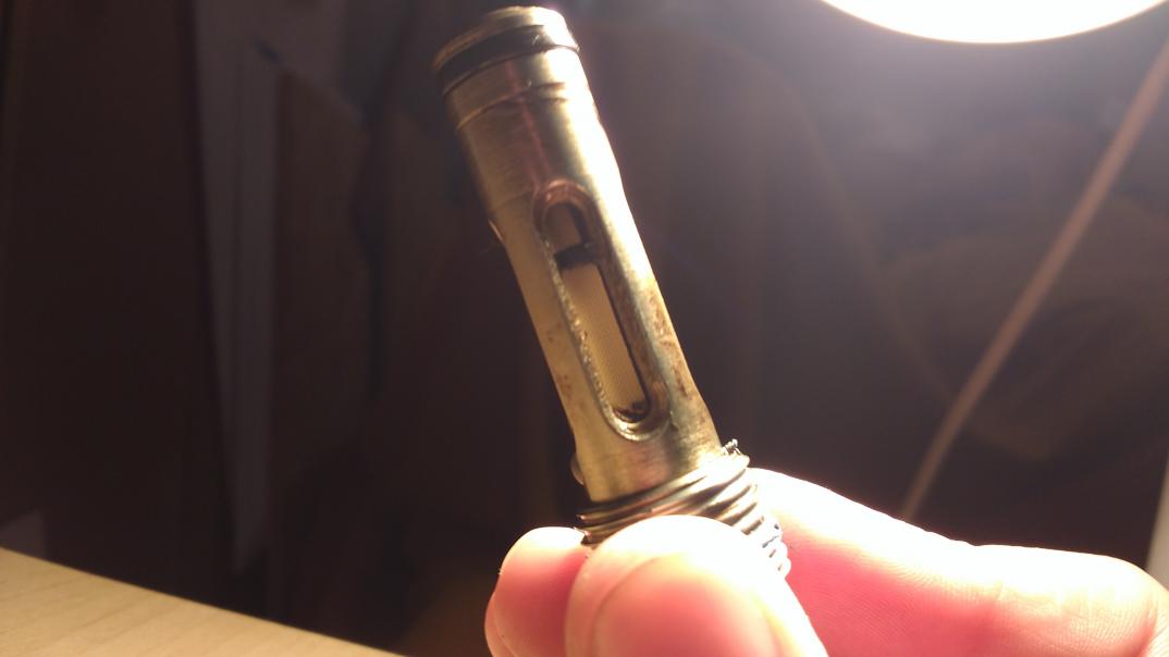

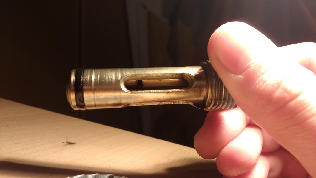

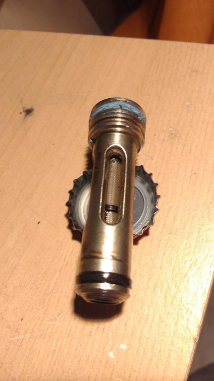

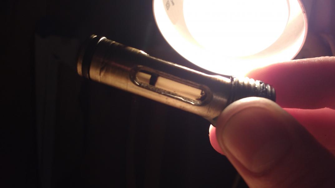

    Podzielę się moimi spostrzeżeniami po wymianie filtra Multiair. Przebieg prawie 75kkm, auto od nowości w moich rękach, pierwsza Selenia zlana po 8kkm, zalany Motul X-Clean 5W-40, następna wymiana przy 15, 30, 45, 60 i dzisiaj 75kkm. Przy dzisiejszej zmianie oleju pierwszy raz zastosowana płukanka Liqui Moly.
    - wymiana jest bardzo prosta: zdjęcie pokrywy silnika, odkręcenie osłony rozrządu kluczem nasadowym 10 mm (2 śruby), wykręcenie filtra Multiair (krótka grzechotka z kluczem imbusowym)
    - przed odkręceniem filtra warto wszystko dookoła wyłożyć szmatami - oleju nie wylewa się dużo, ale jesteśmy blisko paska rozrządu i szkoda by go było wybrudzić olejem
    - nowy filtr dokręcamy do oporu, który pojawia się przy podobnej głębokości, na jakiej znajdował się stary filtr (warto sobie zapamiętać położenie)
    - skręcamy wszystko w odwrotnej kolejności, można uruchomić na chwilę silnik przed założeniem osłony rozrządu, aby być pewnym że nic nie cieknie
    Mój filtr po wykręceniu w zasadzie nie wykazywał żadnych oznak zużycia czy zatkania. Jeżeli się bardzo dobrze przypatrzeć, to widać jakieś drobne zanieczyszczenia na filtrze w pobliżu gwintu, ale są one naprawdę minimalne. Gdybym miał drugi raz wymieniać filtr, przeciągnąłbym interwał przynajmniej do ok. 100kkm.
