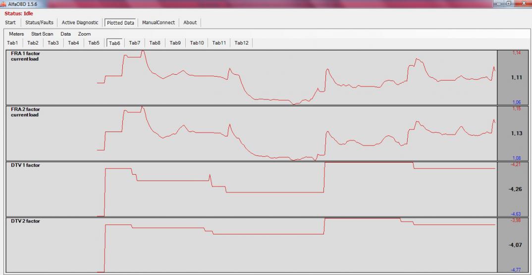

    - dodać logi z postoju na zimnym silniku oraz po nagrzaniu.
    - na postoju, zimny silnik po podłaczeniu wciskamy klawisz A, czekamy 10 sekunf, klawisz N.
    - log z pomiaru jest w katalogu domowym MES (FEs).
    - to samo na rozgrzanym silniku, obroty biegu jałowego.
    - do logów z jazdy ja bym dodał napięcie na sondzie post-cat.
    - wyrzucił napięcie akumulatora, pomiar powietrza na zamkniętej przepustnicy,

  6. #746
    06 2008
    Łódź
    AR GT JTS 2004
    1,607
    Moja pokazuje średnio 11l/100 przy śr. vss == 26-28.
    Jak dla mnie brakuje wielu paramatrów, ale miło, że chcesz się przyłączyć i pokazać parametry swojego JTSa. Na razie za mało.
    Wypadanie zapłonu na jałowym, tak też myślałam, ale nie wypada. Moja po prostu czasami „wali” w kolektor wydechowy – tam na dole sobie pulta silnik i tak to odczuwam. To się koreluje z lambda, tak mi się wydaje. Najlepiej sprawdzić sobie monitor misfire w scanmaster – jeśli jest zakończony – znaczy, że zapłon nie wypada, nawet jeśli jest p030x… Więc, nasłuchiwałam od strony końcówki rury wydechowej – piszą, że słychać tam najlepiej zawory, z tym, że nie wiem, może i coś słychać, nie wiem.
    Ja takiej pewności nie mam. Dynamika longFT w MED7.11 zawsze się wiąże z usterką, łącznie z dynamicznym wyrównaniem korekt na bankach. Ta konieczność dynamicznego wyrównania longFT, to też rodzaj dynamiki. Wtedy mam kłopoty. Tylko, że fakt, występuje zwykle po blokadzie. Dynamika longFT wynika z pracy sond, a także dynamiki DTV.
    Np.:
Nazwa:	FT.jpg
Rozmiar:	52.2 KB

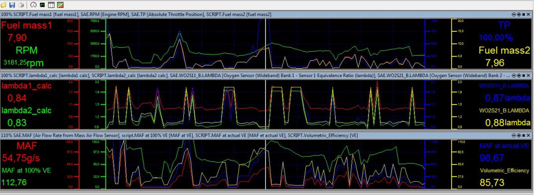

    Interesuje mnie aktualnie przywrócenie mocy GT i zrobienie porządku z wałkami, skoro tak się stało. Sprawdzenie, czy poprawi się kultura pracy silnika na jałowym i jaki będzie wynik testu spalin po zrobieniu, a także czy zmienią się parametry SA, przepływu i masy paliwa, VE, czy zmieni się cokolwiek. Ponieważ chcę zrobić podejście do dostrojenia tego silnika, muszę mieć pewność, że jest sprawny i że zmiana map – coś zmieni. Z moich wyliczeń wynika, że aby uzyskać moc 165KM ECU powinien pokazać MAFmax ok. 500 kg/h, ale takiego przepływu żaden JTS z „moich” nie pokazał nigdy. A wg elektronika 188KM powinno być w zasięgu.
    Interesują mnie parametry biegu jałowego, jaki powinny być. Widać, że bywa, że na jałowym JTSy pokazują zbliżony czas wtrysku i MAF, różnią się np.: % otwarcia EVAPa. Musi istnieć zakres poprawny otwarcia EVAPa na jałowym. A wszystko poza tą granicą – to decyzja ECU na skutek czegoś. Ugryźć parametry biegu jałowego dla oceny JTSa.
    Mechanik ma takie zdanie. On mówi, że gdyby nie trzymały na gwintach to, by trzeba było silnik składać. Ale przecież jest pokrywa zaworów, ona trzyma też jakoś. A zmiany są subtelne, ale ECU je dostrzega. Szczerze mówiąc, nie wiem ile śrub ma te gwinty wyrobione, ale jeśli nie trzyma na wszystkich jak należy, to mieć to konsekwecje, zwłaszcza podczas przyspieszania. Dlatego tak napisałam. GT zachowuje się jak przy przestawionym rozrządzie, tak jak przed ingerencją elektryka. Tak, czy śmak i tak trzeba robić. Wolę abyś miał rację, ponieważ jeśli głowica będzie szczelna i nie będzie tam nagaru to tak sobie będzie. Już wiem, że trzeba patrzeć na naprawę, więc uczestniczę w każdej, ale nie sądziłam, że trzeba dokręcać osobiście lub sprawdzać takie rzeczy. W ten sposób to jednak trudno mi się w tym odnaleźć.

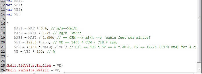

    Skrypty teraz testuję, bo chce to mieć wszystko w scan xl:
    - poprawiony na masę paliwa, tam przecinek był zamiast kropki i zastosowałam inne jednostki,
    - skrypt na VE – liczy analogicznie jak MoDiag, chyba;
    - skrypt na „MAF” przy 100% VE i aktualnym VE
    - a także skrypty kalkulowane na AFR i lambda, aby sprawdzić poprawność naliczania w/w skryptów. Prawie mi przeszły „walidację” są ciut inne lambda – gdzieś popełniłam błąd w liczeniu… ale prawie, to za mało. Proszę o pomoc w obliczeniach.

    Czekam na więcej danych z JTSów. A może ktoś sprawdzi skrypty w innym JTS, jak już je poprawimy?

    Na razie nie mam pomysłu, jak poprawić skrypty, aby lambda było takie jak PIDy SAE. Głównie dlatego, że przekłamanie nie jest zawsze takie samo, czasem te lambda są równe, czasem mniejsze, czasem większe. Czasem są zgodne. To nie idzie tak samo. Myślałam, że może ten czas zbierania danych, ale to nie to. Aby nie okazało się, że to wyliczone przeze mnie to lambda zadane… coś chyba przypadkiem wyliczyłam. Wzory są poprawne, no lambda przekombinowane, bo wychodzi, że jest liczone wyłącznie z korekt. To SAE liczy wyłącznie z MAF, także spalanie wylicza z przepływu. A mam wrażenie, że powinny być zbieżne, ponieważ na podstawie przepływu – ECU ustala korekty czasu wtrysku. Jak to interpretować na razie – nie wiem, ale to mnie zastanawia. Dlatego chciałam zobaczyć w innym samochodzie.
    Masa paliwa, o tyle chciałam to zobaczyć, ponieważ w korelacji z czasem wtrysku może dawać porównanie między egzemplarzami lub w czasie usterek, tj.: lewe powietrze, czy zabite wtryskiwacze powinno być widać różnice. Lepsze zobrazowanie, po prostu. Dla mnie parametr istotny – korelować z pozostałymi parametrami, poza tym różnicuje banki – przecież przy tym samym czasie wtrysku może być inne fuel mass. Czas wtrysku mamy też zwykle analogiczny.
    VE –wydajność napełniania cylindrów, zależy raczej od pracy zaworów, podobnie chyba jak kompresja dynamiczna. Próbowałam ją mniej więcej korelować z czasem wtrysku, bo wydaje mi się, że tak trzeba. Ale nie wiem. VE może być też pośrednią miarą ustawienia rozrządu lub może miarą pośrednią kompresji dynamicznej. Może powyżej 100%.
    Zagadką jest dla mnie VIS – jak sprawdzić w logach, że działa? Nie da się fizycznie, bo kolektor jest klejony i trzeba by go rozwalić. Jedynie na stałe ustawić w pozycję long i patrzeć czy coś się zmieni? Cały ten system, a jeszcze ten okropny zaworek ze sprężynką, dziwne, że to funkcjonuje.
