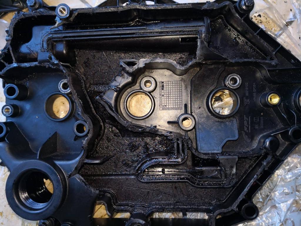

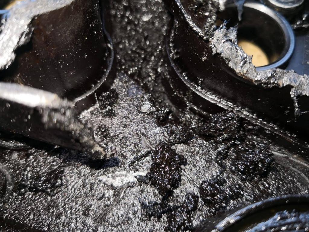

Niezłe bagno ciekawe co się u mnie kryje....
Aż nie możliwe żeby taki syf po takim przebiegu był.
Jak zobaczyłem te fotki to kupiłem nową odmę mimo,że stara nie wskazywała na degradację.
Ta odma jest z silnika, który łykał ze 2 l oleju na 1000 km.

Ile już Tbi remontowałes w karierze?
www.pablogarage.pl - Serwis, części, holowanie
> PabloGarage Team < - kilka filmów na kanale - Z A P R A S Z A M Y
Zapytałem tak poprostu bo nie wiem czy się bać:d moje Tbi ma już 210tyś z mocą nie mam problemu ubytku oleju też nie widzę.
W jai sposob usuwacie to sitko?,tak zeby byc pewnym ze nic tam nie zostalo.

opalarka, palnik itp. Można tez kupić dolną śrubę przelotową która jest bez filtra
