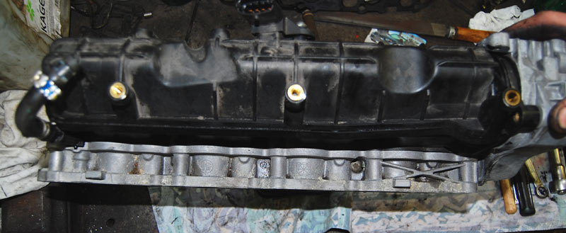

    Dla tych ,którzy nie widzieli kolektora pozmianowego i chcą spawać plastik .
    Z tego co oglądałem to 2.0JTD ma cały plastikowy z elementem od klap .
Nazwa:	kolektor pozmianowy.jpg
Rozmiar:	58.6 KB

  7. #827
    11 2010
    Dębica RDE - podkarpackie
    6,839
    ale rzeźba. A fe, a tfu. Coraz latwiej teraz to zrobic.Jeszcze 4 lata temu to byla wieksza rzeźba
