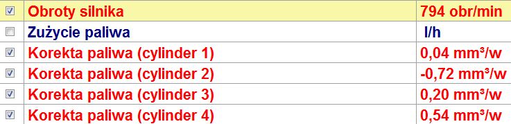

    Czy to możliwe? Na jednym wtryskiwaczu została wymieniona końcówka. Powkładałem je w innej kolejności, odpowiednio zakodowałem i w trasę. Standardowo jeżdżę jedną trasą raz miesiącu, ok 650 km, 60% to autostrada. Po wymianie tej końcówki auto spaliło o 0.8 litra więcej na 100 km niż zwykle! (7.2 zamiast 6.4)
    Korekty:
    Paliwo z tego samego źródła co zawsze.
    Przedwczoraj zdejmowałem klemy z akumulatora i się ECU rozprogramowało, nie działa w tej chwili m.in. tempomat. Może to mieć wpływ na spalanie?
    EDIT:

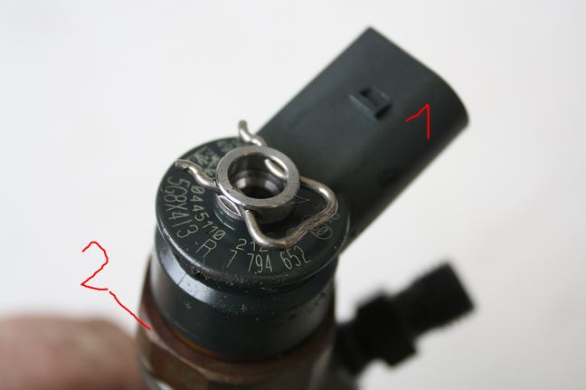

    Jakaś czarna niedziela normalnie. Właśnie zauważyłem, że jeden wtryskiwacz jest "spocony", tzn. tylko jego górna część (ta "nakrętka") i nic więcej. Nie mam w tej chwili klucza 28 mm żeby spróbować go dokręcić. Może to oznaczać coś niedobrego? To nr 1 z tabelki powyżej.

  2. #822
    02 2011
    RAV4 / Ducati Diavel Carbon
    3,133
    To co jest w tabelce nie świadczy źle o wtrysku pierwszym. Spocenie może być powodem np. nieszczelności na przelewie (czy czasem nie wylewa się paliwo przez jakąś nieszczelność w okolicy wtrysku ?).
    Co do spalania, to przede wszystkim, oprócz korekt powinieneś podać wielkość ogólna dawki paliwa i dawki wtrysku głównego. Ale jeśli gdzieś cieknie ci bokiem, to te wartości pewno będą poprawne.

    Cytat Napisał @sdero Zobacz post
    Sprawdziłem dokładnie. Przelew jest szczelny, uszczelka cała. Plastikowy kapsel jest suchy (1), spocony jest dopiero metalowy korpus pod nią (2). Żadnych oznak nagaru w gnieździe, aluminiowy element mocujący wtrysk również jest suchy, ewidentnie jakby ON wydostawał się spod plastikowego kapsla. Miał ktoś coś podobnego?
Nazwa:	wtr2.JPG
Rozmiar:	27.2 KB
