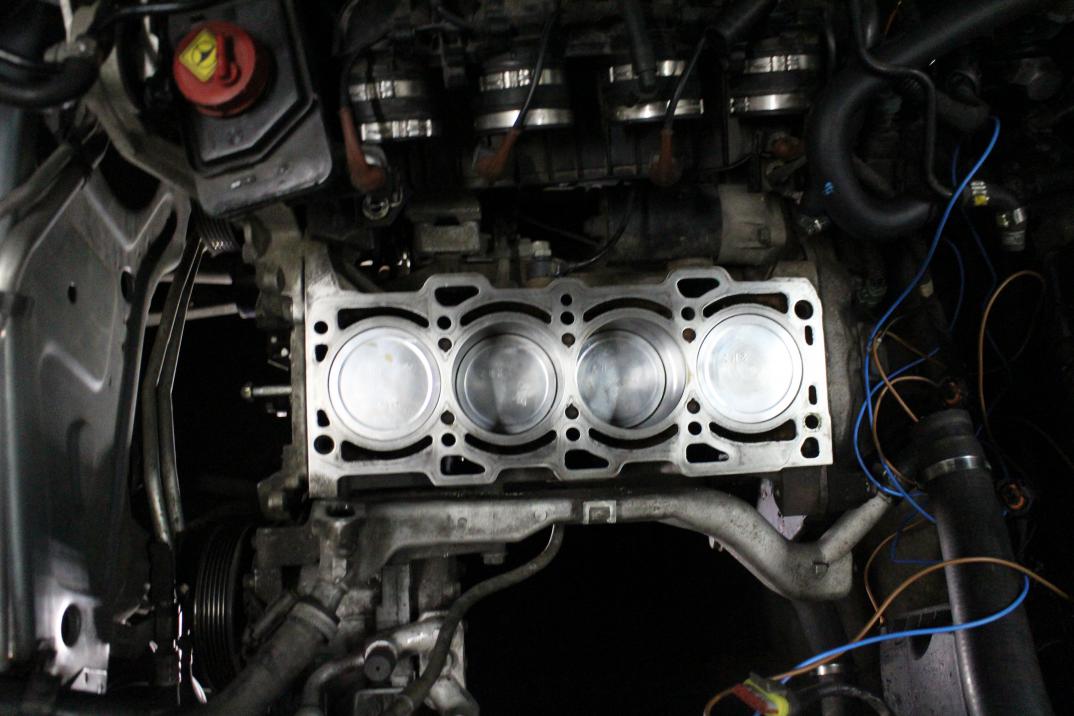

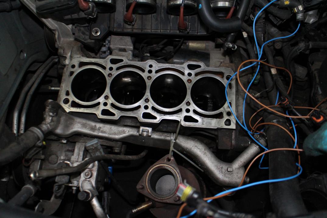

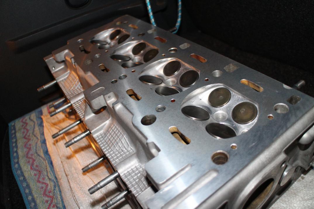

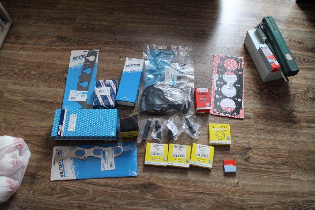

    Witam prace powoli idą na przód dzisiaj zmontowany dół silnika nie obyło sie bez problemów podczas uzbrajania głowicy po remoncie pękł mi kolektor dolotowy ale na szczęście już wymieniony
    kilka fotek
    Kilka nowych części
Nazwa:	IMG_1831.jpg
Rozmiar:	126.1 KB

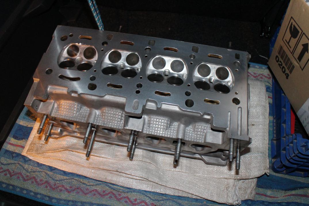

    tutaj głowica odebrana po naprawie
Nazwa:	IMG_1833.jpg
Rozmiar:	111.3 KB

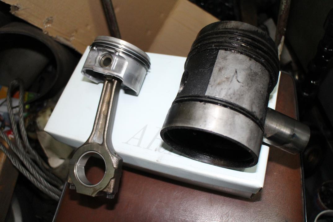

    A tu takie małe porównanie Po lewej tłok z alficy
Nazwa:	IMG_1837.jpg
Rozmiar:	75.6 KB

    patrzyłem czy sie zmieści ale sie nie udało
Nazwa:	IMG_1840.jpg
Rozmiar:	114.0 KB
    Montaż
Nazwa:	IMG_1842.jpg
Rozmiar:	97.5 KB

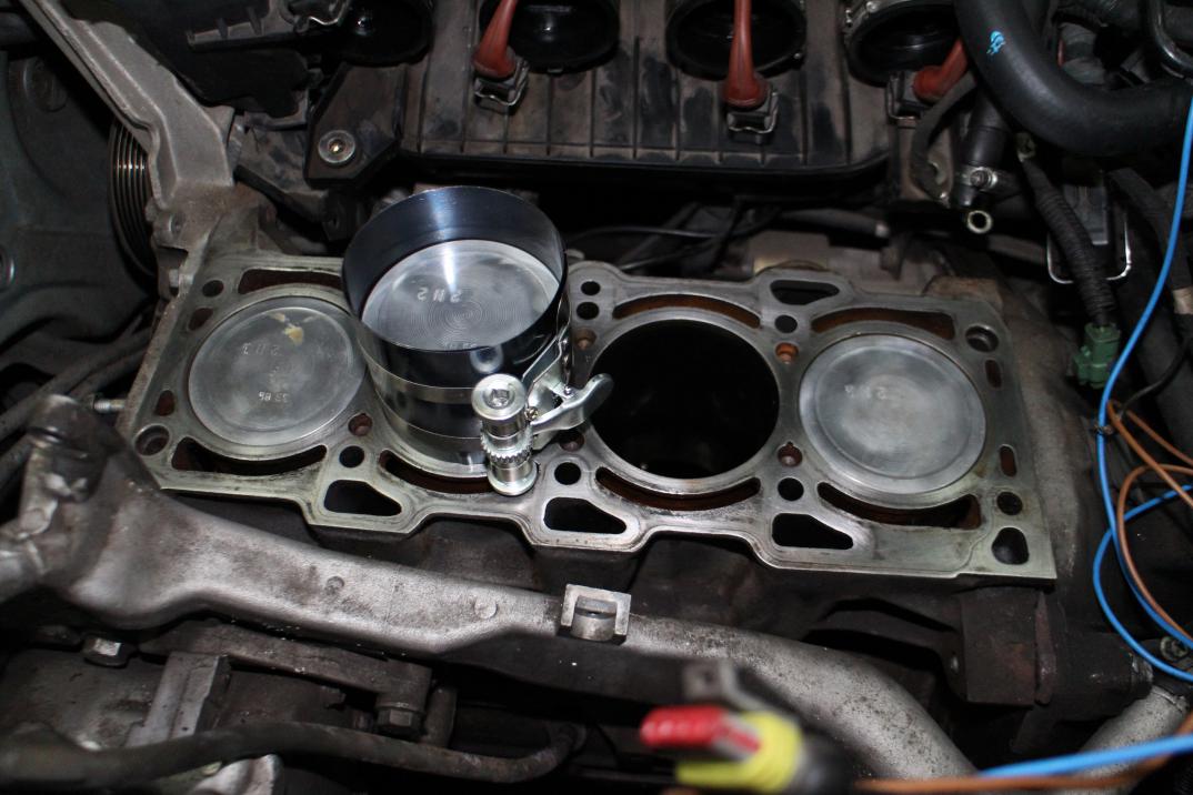

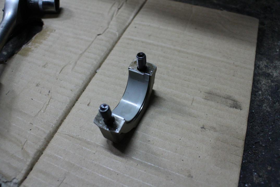

    Nowa panewka w stopce
Nazwa:	IMG_1845.jpg
Rozmiar:	73.9 KB

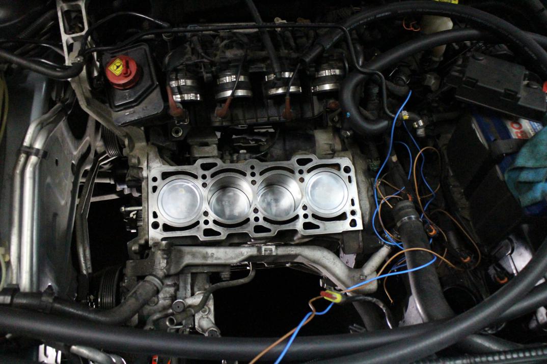

    A tu już tłoki zamontowane
Nazwa:	IMG_1846.jpg
Rozmiar:	107.7 KB
Nazwa:	IMG_1848.jpg
Rozmiar:	88.3 KB

    I udało się 21.01.2016 o godzinie 22.07 moja bella wróciła do żywych
