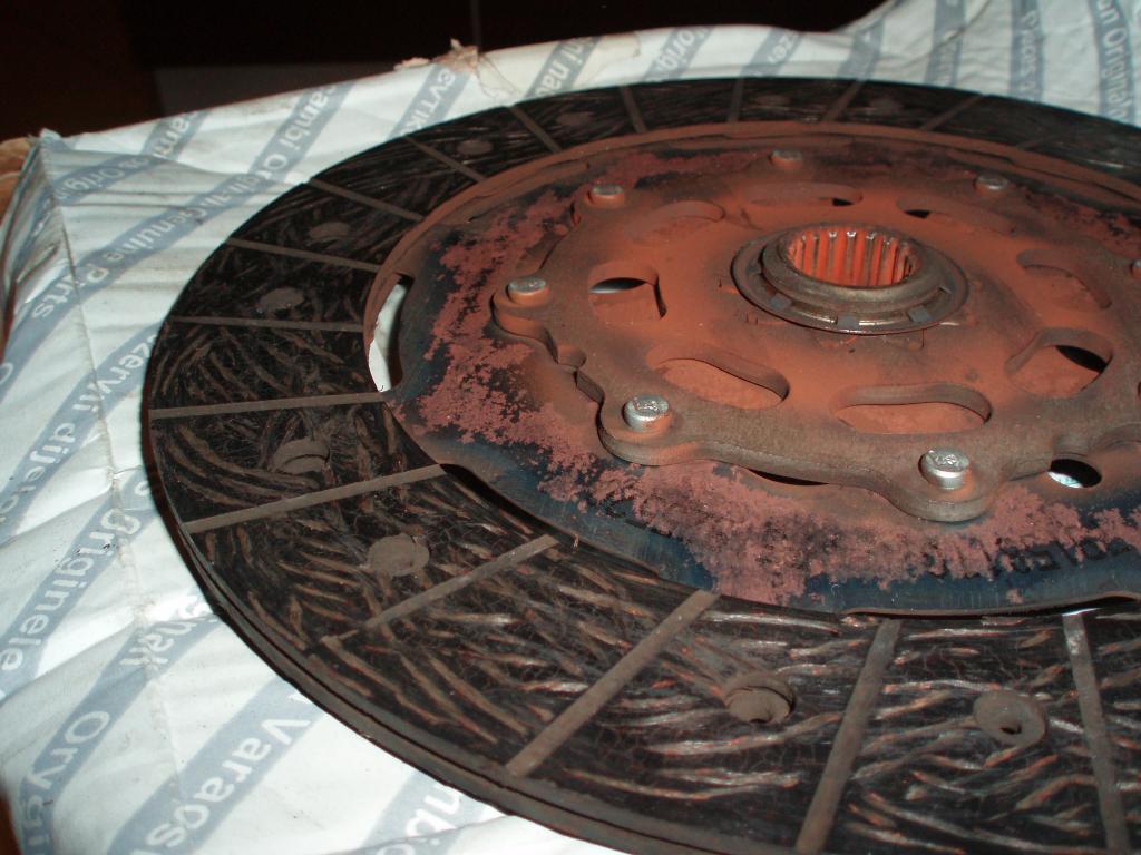

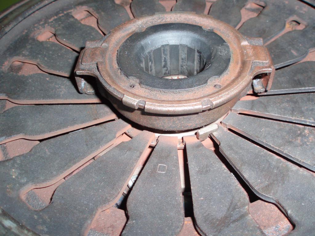

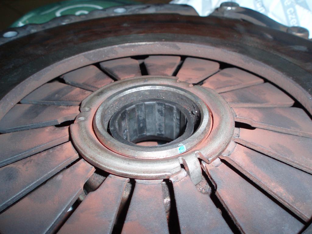

    12 2011
    Lubuskie
    Fiat Bravo 1.4, 2009r była Alfa Romeo 147 1.9JTD 85KW 2004
    63
Nazwa:	P1273602.jpg
Rozmiar:	130.5 KB
ID:	119263Kliknij obrazek, aby uzyskać większą wersję
Nazwa:	P1273612.jpg
Rozmiar:	100.4 KB
ID:	119264Kliknij obrazek, aby uzyskać większą wersję
Nazwa:	P1273616.jpg
Rozmiar:	103.3 KB
    Czołem, to są fotki mojego sprzęgła, 130 000 km przebiegu. Powód wymiany ciężka praca pedału sprzegła, przeskok pod koniec wciskania, pedał bardziej twardniejący w jeździe miejskiej i po dłuższej trasie. Co zrobiłem przed wymianą kompletu sprzęgła! Wymiana płynu, bez rezultatu. Wymiana wysprzęglika na skrzyni biegów, bez poprawy. Sprawdzenie sprężyny przy pedale sprzęgła ok, dalej bez poprawy. Wymiana miseczki na styku pedału z pompą i przesmarowanie smarem tulejek pedału i czego tylko się tam dało, bez poprawy. Po wymianie kompletu sprzęgła gdzie jadąc praca pedału była jak zawsze do bani ciężko i z przeskokiem, to po wymianie rewelacja pedał miekki i działa bez przeskoków. Na pierwszy rzut oka nie ma czego sie czepić starego kompletu sprzęgła poza widocznym odgniotem między słoneczkiem docisku a pierścieniem, a jednak różnica jest niesamowita!
