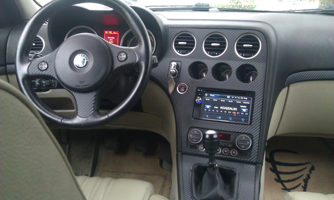

    Red face Folia karbonowa
    Też miałem podobny problem - niestety do tego trafiła mi się deska prążkowana. Oryginał nowy za drogi, dlatego pokosiłem się na folie karbowaną. Byłem sceptyczny jeżeli chodzi o trwałość, ale póki co z grubsza jest OK. Zdjęcie wrzucam poniżej, jest ono trochę kiepskie jakości komórką, ale samo wykończenie robi "szał".
Nazwa:	IMAG0157.jpg
Rozmiar:	80.9 KB
    Przy okazji, na zdjęciu widać też dywaniki, zamawiane jakoś rok temu na tym forum właśnie (była masowa akcja z zapisywaniem się). Ptranie brzmi: czy każdy ma z nimi problemy czy tylko ja? Dywanik od strony kierowcy musiałem przycinać i obszywać nową nicią, bo się okazał niewymiarowy - a oprócz tego regularnie i ten od strony kierowcy jak i ten od strony pasażera, wychodzą ze stoperów i się przesuwają wchodząc niejednokrotnie pod pedał sprzęgła...

    Cytat Napisał lukaszzz Zobacz post
    Ja też się ewentualnie zastanawiam nad właśnie takim rozwiązaniem. Aluminium szczotkowane to właśnie ma takie prążki, a nowy taki panel na środek to 1700zł do Brery
    Masz może jakieś zdjęcie jak to u Ciebie wyglądało przed folią, albo czy ewentualnie mógłbyś mi podesłać jakieś fotki obklejenia w lepszej rozdzielczości?
    Może być na PW
    aha... jaki koszt za takie obklejenie?
    Pozdrawiam
