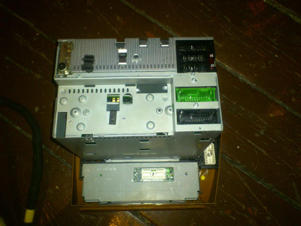

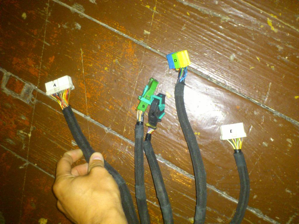

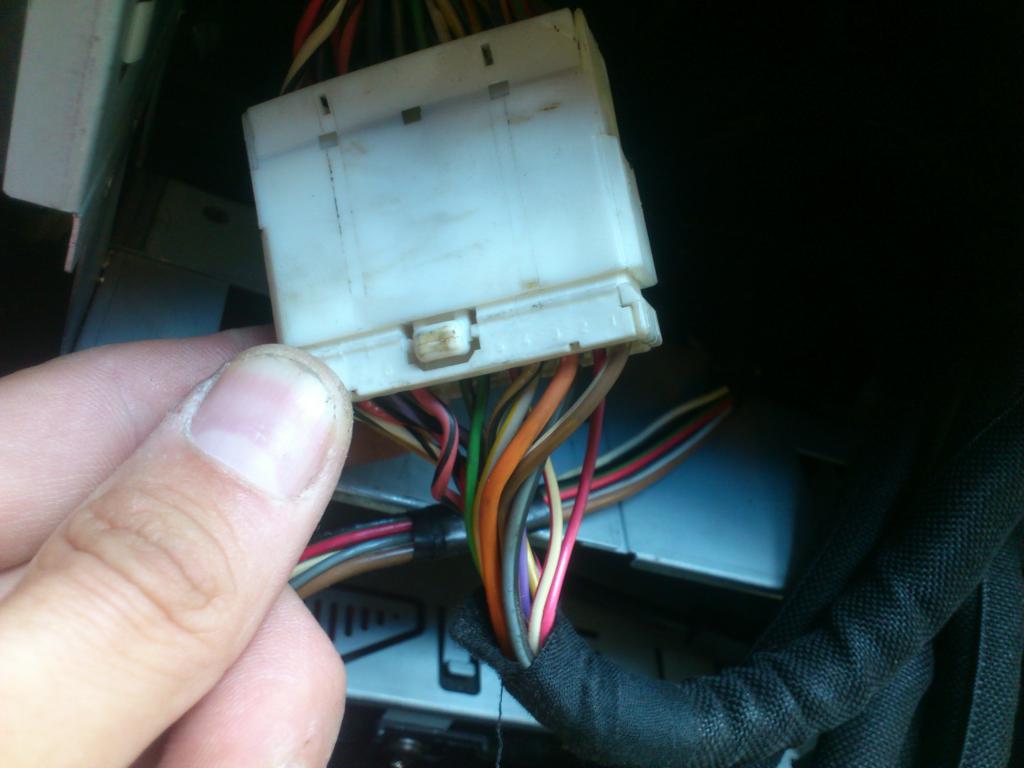

    Witam, zacząłem temat i powiem szczerze jeszcze go nie ogarnąłem. Mam zamiar się za to zabrać ale mam problem. Dostałem cały zestaw ale coś mi się zdaje że wiązka nie pasuje do mojego icsa. Nie widzę kabla antenowego. Może ktoś mi napisze po chłopsku jaka kostka do którego złącza w icsie. Do mojego icsa idzie teraz od góry ta kolorowa D w miejsce 1. W miejsce nr 2 idzie taka czarna której nie ma w nowej wiązce(chyba głośniki). W miejsce nr 3 idzie biała której nie ma w nowej wiązce(ale to jest chyba zasilająca więc używam starej). W miejsce nr 4 i 5 wiadomo B i C. W miejsce nr 6 kostka kostka E (to od swiateł). I tutaj pojawia się problem bo w miejsce 7 nie ma kostki ( czyli nie ma klimy i nawiewów), bo kostka A nie pasuje jest za szeroka.
    No i zostaje jeszcze kostka która znajduje się za icsem co do niej wchodzi, bo jeżeli końcówka A to co mam podłączyć tam gdzie nawiewy 7.
    No i jeszcze jedno co podłączyć do icsa na miejsce 2 tam gdzie głośniki drzwiowe(chyba).
    No i ostatnie pytanie. Antenę podłączam tę starą bo w nowej wiązce nie widzę

    Jak miałem DSP to wszystkie gniazda były obsadzone. Wtyka się je tam gdzie pasują. Nie ma innej możliwości. Trudno mi powiedzieć czy masz coś wybrakowane czy jak..... na pewno kostkę od sterowania klimą trzeba przerobić. Z resztą chyba jest coś nie halo, ale to może napisze ktoś kto ma.

    A kostka A nie idzie przypadkiem do tej za ICS?

    tylko jeżeli ona idzie za icsa to skąd mam wziażć kostkę do podłączenia nawiewów i klimy. co i jak przerobić. no i skąd antenę do radia, ze starej instalacji.

    Masz chyba jakąś wybrakowana tą wiązkę. Dobrze by było żeby Masa się wypowiedział on powinien wiedzieć więcej na ten temat.

    Co do kostki od klimy to zależnie od rocznika nieco sie ona różniła.Dokladniej to zdaje sie ze chodzi o przelutowanie brazowego kabelka chyba- szerokosc kostki byla taka sama. Ciekawe z jakiego roku masz auto a z zjakiego rocznika owe DSP zostało wyjęte.
    Ja jak montowałem DSP to posilkowalem sie tymi filmikami ktore wklejam CI ponizej.
    https://www.youtube.com/watch?v=06zE3iw3gXg
    https://www.youtube.com/watch?v=K9QLBLkAGaM
    U mnie wszystko pasowało plug&play. Moze masz wiazke z polifta? Zerknij na filmiki mysle ze Ci coś rozjaśnią Chociaż generalnie to kazda kostka ma swoje miejsce i pasuje w jeden otwor. Nie da sie tego zle poskladac. Porownaj swoja wiazke z tą z filmiku i zobacz czy masz wszystkie koncowki. Reszta koncowek ukryta jest za ICS w aucie i musisz zanurkowac i je przepiąć.
    brakujące kostki to moze byc kwestia np telefonu i navigacji. Moze byc tak ze wiazka ktora kupiles byla wyjeta z auta bez telefonu i nawigacji a Ty takie cos u siebie masz. W mojej wiazce nie bylo zdaje sie kostki do podlaczenia czytnika nawigacji w bagazniku, ale wylazil z niej kabel do podlaczenia telefonu zdaje sie ktoregi z kolei u mnie nie ma. Takze reasumujac te wiazki moga sie różnić wlasnie navigacją i telefonem... Nie zgłębiałem tematu dokladniej bo navi w pl i tak nie dziala wie mi nie jest potrzebna. Zobacz z drugiej strony wiazki czy masz wejscie na czytnik nawi czy tylko wzmak i zmieniarke...
