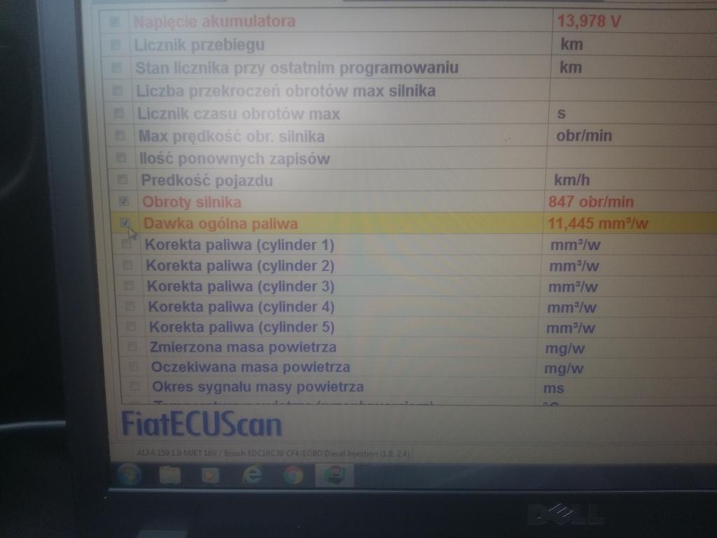

    Alfa romeo 159 1,9 16v
    532
    Panowie ciężko pali na zimnym silniku.nowy aku alternator sprawdzony, rozrusznik też.Pierwszy screen na zimnym silniku , drugi na cieplym.Kliknij obrazek, aby uzyskać większą wersję

    4 wtrysk przytkany, aczkolwiek spróbuj może najpierw wlać oleju 2t i wyjeździj z dwa zbiorniki. Ciężko pali zapewne jak na dworze jest ciepło, a silnik zimny?

    Ja bym nie stawiał tak śmiałych diagnoz na podstawie zwykłego screena i poczekał jak klient zrobi porządne logi. Na zdjęciach to gołe baby można oglądać Bo z tego to nic nie wynika oprócz chaotycznie zbieranych danych.

    Co prawda to prawda, akurat po tych zdjęciach to wróżenie z fusów, bo korekta może być zła nie tylko ze względu na uszkodzony wtryskiwacz. Niemniej, skoro ciężko odpala to może być właśnie wtrysk, chociaż np. w 8v można naprawić problem opalania zimnego silnika w ciepłe dni np. zwiększając dawki startowe, a niektórym pomaga wsadzenie rozrusznika od 2.4.
