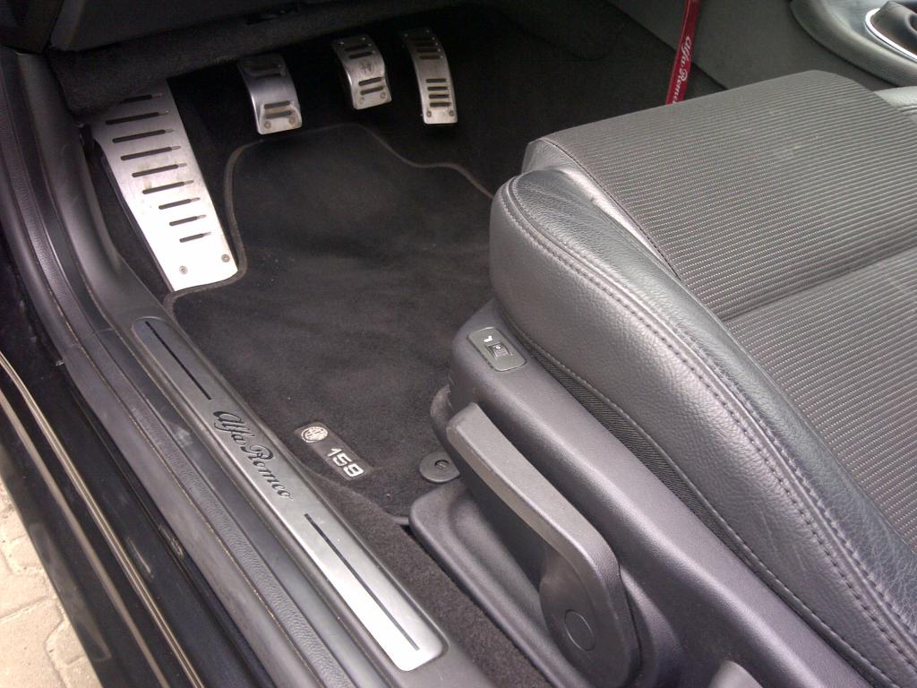

    Faktycznie. Jest regulacja wysokości siedziska fotela kierowcy [kod 454] oraz opcja regulacja pochylenia siedziska [kod ... ?].
Nazwa:	IMG-20130716-00119.jpg
Rozmiar:	115.5 KB
