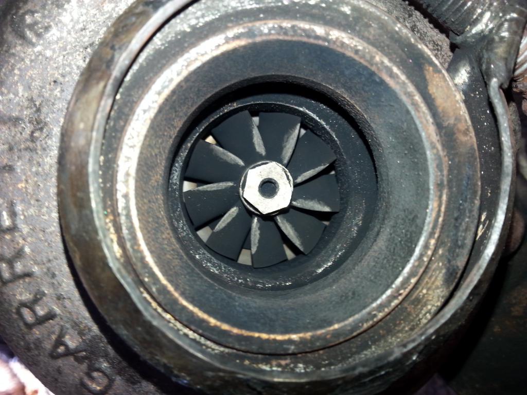

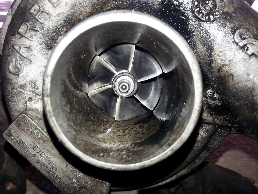

    Witam dzisiaj wyciagnołem swoje turbo z autka , powodem tego bylo duze niedoladowanie , wszystkie inne mozliwowsci juz przepatrzone zostalo tylko turbo
    Pytanie moje brzmi nastepujaca . Na wirniku jest lekki luz chyba taki jaki powinien byc z 1mm . Strona zimna turbiny jest troszke w oleju , rury od filtra powietrz do turbo w oleju jak i rura turbo intercooler takze w oleju , nie jest tego duzo ale widac ze przy opaskach odkłada sie olej .
    Zastanawiam sie czemu turbina nie pompuje od dołu i czy wystarczyło by samo uszczelnienie turbiny .
    I czy lepiej jest kupic sam srodek nowy do turbiny czy oddać na regeneracje

    a jak kierownice wyglądają ?

    Wirnik nie trze o obudowę? Wygląda jakby jej dotykał

    A luz na wirniku 1 mm to wzdłużny czy poprzeczny? Tyle oleju to odma też może puszczać. Rozbierz zmienną geometrię, dobrze oczyść i skręć - zaznacz sobie pozycję.

    luz jest taki ze jak chytam wirniki to luz jest góra dół , wirnik nie trze o obudowe , na obudowie nie ma rys Zmienną geo będę czyscil zaraz tylko nie moge odkręcić jednej sruby 10tki , zapieczona franca xD
    Przy okazji wymieniam uszczelke od oleju i od kolektora bo uszczelka od kolektora sie rozwarstwiła :/

    Łopatki całe bez uszkodzeń?

    Zapieczone łopatki zmiennej geometrii na 100%.

    Łopatki całe i nie są zapieczone luzno chodzą , jutro to wszystko wyczysze i poskrecam i dam znac

    Jak turbina niedoładowuje i nie widać uszkodzeń mechanicznych wirnika to najczęściej wina nieprawidłowo działającej zmiennej geometrii
