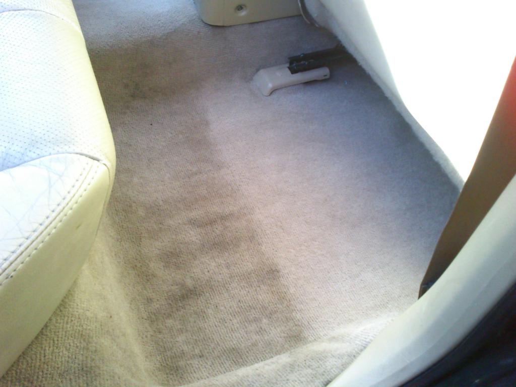

    Demontować tapicerkę-Po co? Dobry pre-spary + płukanie ekstrakcyjne i nie poznasz auta. Wiem co mówię. Ja używam http://sklep.proclean.net.pl/21-pr101-.html jako pre-spray. Oraz http://sklep.proclean.net.pl/22-ex850.html do płukania. Cena przeraża? Weź z kimś na spółkę, starczy na kilkadziesiąt/kilkaset aut. O praniu tapicerki poczytaj na forum Kosmatyka Aut. To zdjęcie z mojego Rovera (wtedy myślałem, że to ta czystsza część wykładzin). Z przodu pod pedałami miałem plamę ze starego płynu hamulcowego. Po takim praniu ślad po plamach zaginął.Kliknij obrazek, aby uzyskać większą wersję
