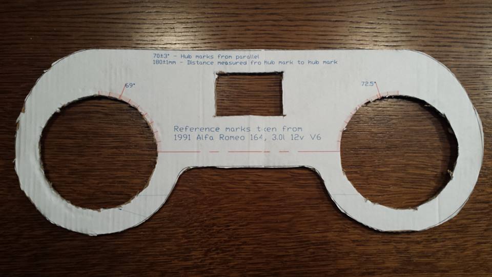

    W tym tygodni ustawiałem rozrząd w swojej QV 12V.
    Pod tym linkiem masz wszystko:
    http://www.alfabb.com/bb/forums/164-...ater-pump.html
    Najważniejszy jest marker, dostępny pod jednym z linków, którym drukujesz na dwóch kartkach A4. On bardzo ułatwia sprawę.
    U mnie było przesunięcie na wałku dolotowym. Po ustawieniu różnica w pracy silnika jest ogromna.
    Nie musisz zdejmować koła pasowego. Marker wału jest na nim i ma pokryć się ze stożkowatą bruzdą na górze koła.
    Na kołach zębatych wałków również miałem markery, które ustawiasz według wskazań markerów spod linku.

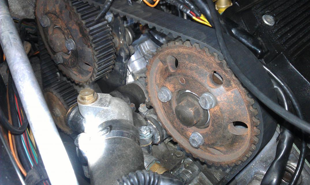

    Dzięki 164Q4, czytałem ten watek i nawet zrobiłem sobie ten szablon, ale dziś przy ściąganiu osłon rozrządu dopiero się zorientowałem że nie mam tych nakładek z markerami na kołach zębatych wałków. Więc niestety będę to musiał ominąć.
Nazwa:	2013-10-31 21.00.18.jpg
Rozmiar:	117.4 KB
    Rozumiem że obracać wałem poprzez śrubę na kole pasowym ?

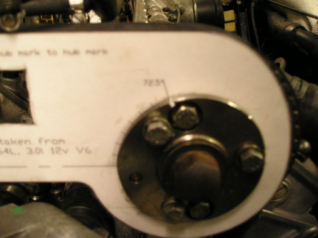

    Wygląda to tak
Nazwa:	Jeep ebay and 164 Verde Campbell Kayleigh 024.jpg
Rozmiar:	54.6 KB
    A mój silnik młody AR66303, 164K1N
