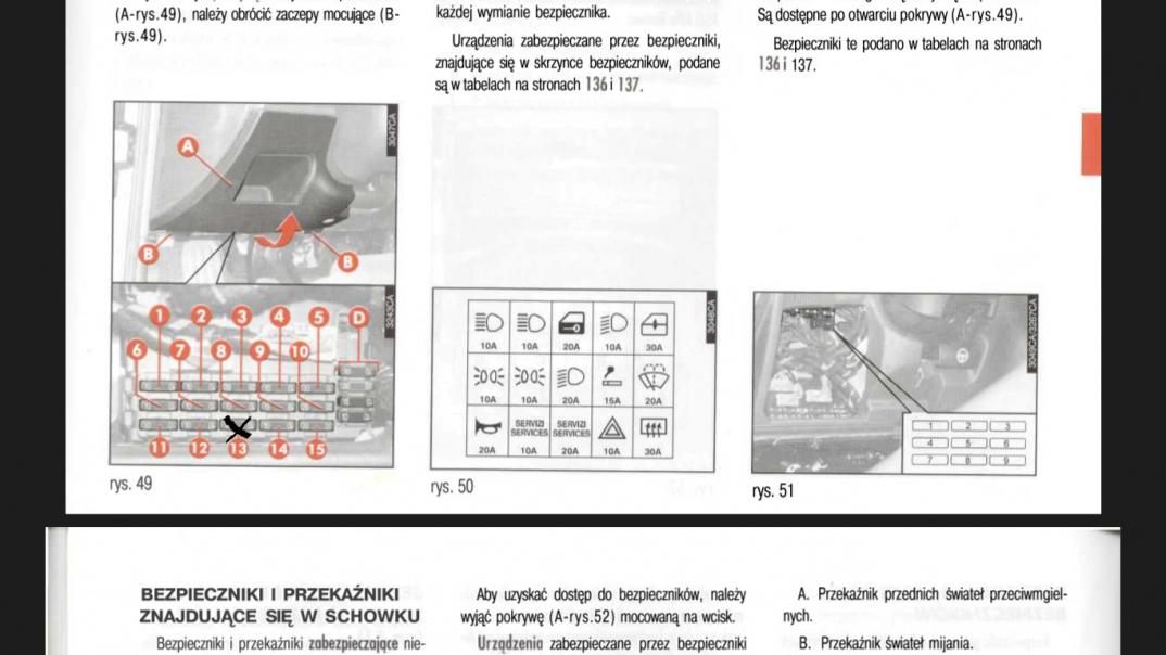

    proszę bardzo wszystko jest w instrukcji Kliknij obrazek, aby uzyskać większą wersję

    Bezpieczniki sprawdzone wszystkie jeszcze raz włącznie z tymi przy akumulatorze i wszystkie są OK. Nie działają w ogóle światła przeciwmgłowe przednia (tylne są ok) szyby przednie oraz podgrzewanie tynej szyby. Nie świecą się diody ani świateł ani podgrzewania szyby. Więc gdzie szukać przyczyny?

    Na bank, Sprawdzić ten bezpiecznik serwisowy, albo nawet profilaktycznie wymienić oba. Miałem to samo i bezpiecznik właśnie ten mi poleciał
