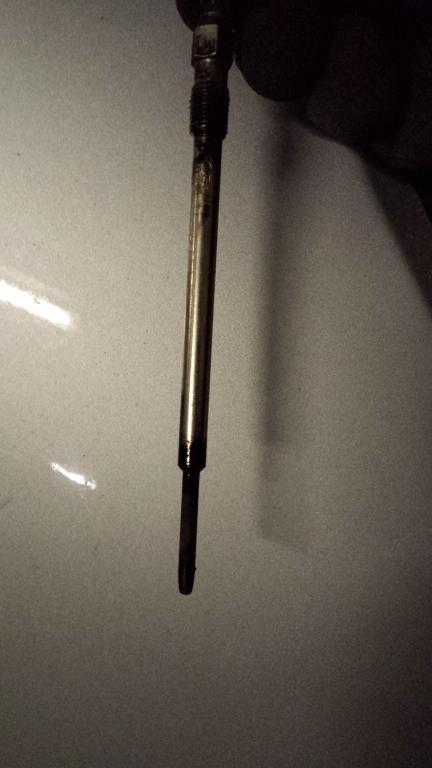

    Od dłuższego czasu mam problem - gdy auto postoi parę godzin po odpaleniu przez jakieś 30sek nierówno pracuje i dymi na biało-niebiesko tak jak na tym filmiku (film z innego tematu, nie mój)
    http://www.4shared.com/video/kYadDkmS/IMG_2161.html
    Potem wszystko jest ok nie dymi chodzi równo.
    Dzisiaj wymieniłem świece bo myślałem, że to jedna z nich nie grzeje tak jak powinna, ale już wiem, że to nie to.
    W pierwszym cylindrze od akumulatora zbiera się olej i wygląda to tak jak by spływał z góry
    Co dziwne oleju nie bierze, olej wymieniam średnio co 12-15kkm i miedzy czasie nie dolewam.

    Pozostałe świece wyglądają jak nowe.
    Czy to mogą być pierścienie? jakieś uszczelki ? W tym temacie niewiele wiem nigdy nie rozbierałem silnika i nawet nie wiem co i jak tam wygląda.
    Dodam, że autko jeździ bardzo dobrze nie dymi, ma moc.

    Objawy by paliwa pasowały do zużytych uszczelniaczy zaworowych, ale dlaczego tylko na pierwszym cylindrze? Jak sprawdzałeś obecność tego oleju w nim?

    opcji może być kilka . Te które sam napisałes plus uszczelniacze o kt pisał juhass do puszczania dużych ilości oleju przez turbinę. ( rozbieganie sie silnika - choroba szalonych dieseli ) Po zerwanie klapki wirowej i uszkodzenie cylindra. Najpierw bym sprawdził turbinę i klapki wirowe. Reszta wiąże się z zrzucaniem góry silnika.

    Stawiałbym na uszczelniacz prowadnicy zaworów.Jednak tego dokładnie sie nie dowiesz jeśli nie zrzucisz góry.Gdyby nie grzała świeca to dym po uruchomieniu byłby czarny.Jeśli jesteś pewien ze ten dum jest z tego konkretnego cylindra to tylko i wyłącznie uszczelniacz prowadnicy.Pozwalenie sie klapek w kolektorze powodowałoby dymienie ciągłe a nie tylko po zapaleniu.
