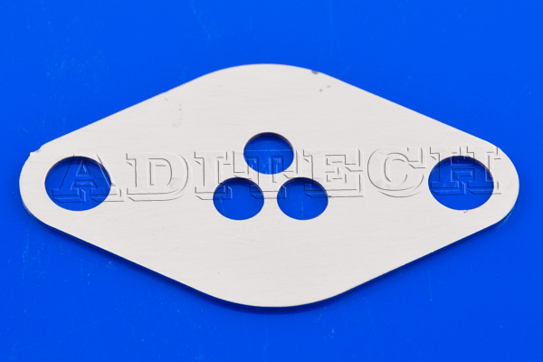

    zajalem sie dzis czysczeniem EGR w mojej 159 1,9 8v
    o dziwo nie ma w nim duzo syfu, ale samochod nie ma mocy i szarpie jak silnik jest zimny (ale tylko jak jest cieplo na dworze).
    Zatanawiam sie czy przy okazji nie wyczyscic tez przepustnicy w zwiazku z czym mam pytanie jak ja wyciagnac? ma ktos jakis manual?
    Co warto jeszcze przeczyscic oprocz egr i przepustnicy?

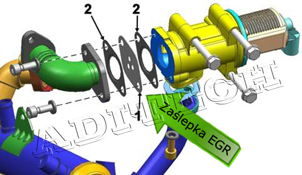

    Mam jeszcze jedno pytanie. Mam taka blaszke z ktorej strony EGR ona powinna byc?
    pozdrawiam

    chlopy bo ide za chwile skladac EGR gdzie dac ta blaszke z dziurkami? A moze owinny byc dwie?
