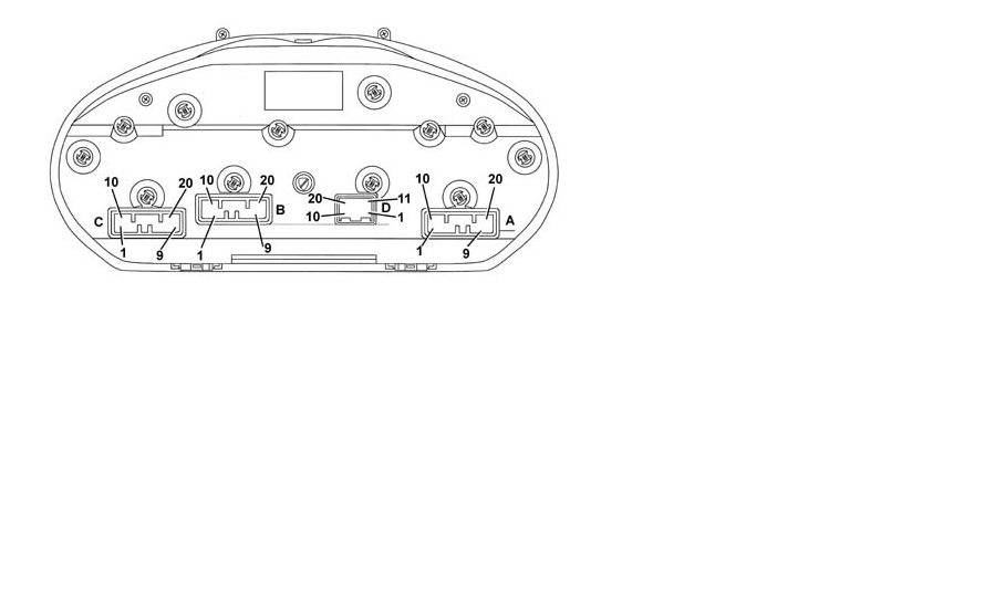

    Witam.Czy ktoś przerabiał licznik lub kostkę instalacji z szarej w liczniku na białą?.Kupiłem licznik z FL i okazało się,że ma w liczniku szarą kostkę a mój miał białą.Wszystko praktycznie chodzi,ale pali się kontrolka ABSu i ręcznego a nie pali się kontrolka od mijania a na długie gdy się włączy,to zapala się kontrolka żółta od chłodnicy lub płynu.
    Przerabiał ktoś?Chodzi mi o schemat przepięcia kabli w kostce białej z adaptacją na szarą z licznika.

    Można ściągnąć eLearn i wsiąknąć w schemat. Raczej czeka Cię to samodzielnie. Ja jednak poszedłbym na skróty i sam miernikiem przestrzelił gdzie co ma być i przepiął piny we wtyczce. To jest raptem kilka kabli (z tego co piszesz).

    Dzięki za pomoc.Spróbuję przestrzelić i poszukać,gdzie mam błąd we wtykach.

    Liczniki w 2001-2002 miały troszkę inne ikonki w pasku kontrolek. Ale to subtelne zmiany. Na koniec produkcji przedlifta i po lifcie wszły nowe liczniki między innymi z kontrolką VDC. Taki wykrzyknik w trójkącie i kółku zaraz nad osią wskazówki lewego blatu. Widoczne nawet jak się nie świeci (looknij w instrukcję polifta).
    Wówczas problem z podłączeniem może być. Ale z tego co pisze autor tematu to raczej niewielka różnica w kolejności kabli świeci się nie to co trzeba. Godzinka-dwie z miernikiem i można rozkminić który pin gdzie we wtyczce przełożyć.

    Świeci się ten VDC. Mam ściągnięte manuala,więc będę męczyć.
    Zmieniam,bo po pierwsze białe mi się nie podobają i głównie,bo nie pokazuje przebiegu..Ten ma szarą kostkę a ja białą.Różnica jest 5-6 kablach.Próbowałem rozebrać ten licznik,ale utknąłem na wskazówkach.Nie wiem,jak się dobrać do nich,aby później je włożyć bez uszkodzeń i zadrapań na panelu.
