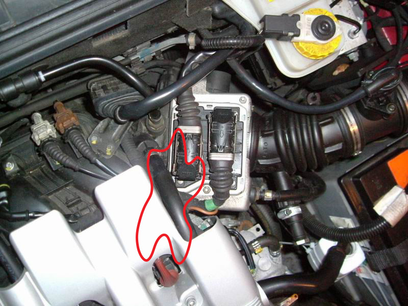

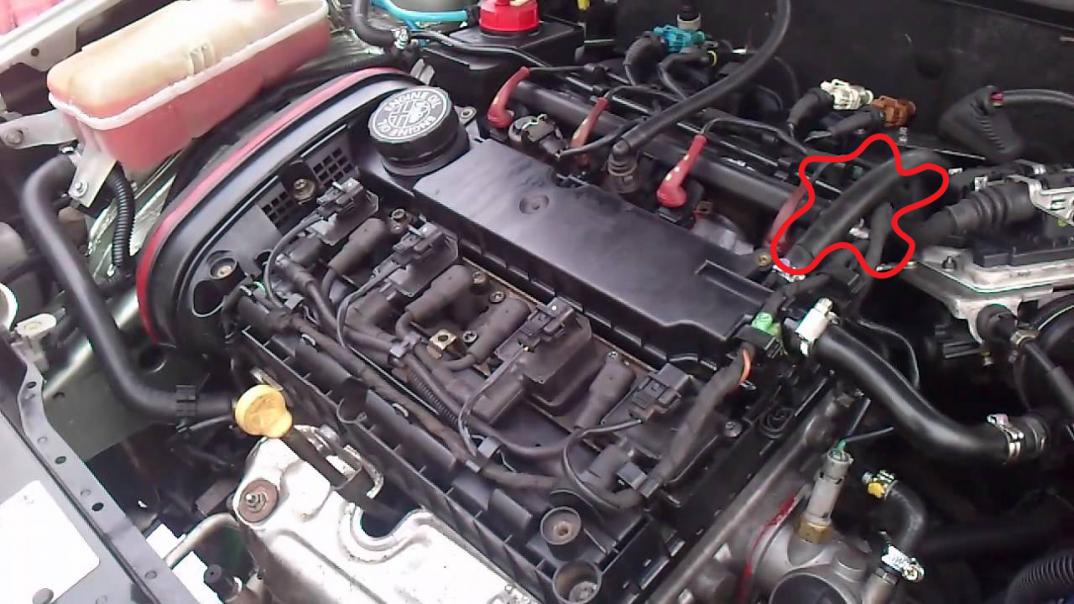

    mam uszkodzony przewód gumowy przy silniku.
    Niestety nie wiem za co jest odpowiedzialny, silnik chodzi niby OK.
    Chciałbym go wymienić, ale nie mogę zlokalizować go w ePerze. Czy ktoś może mi pomóc? Podać nr części albo coś.
    Co to w ogóle za przewód?

    Przewód odmy.

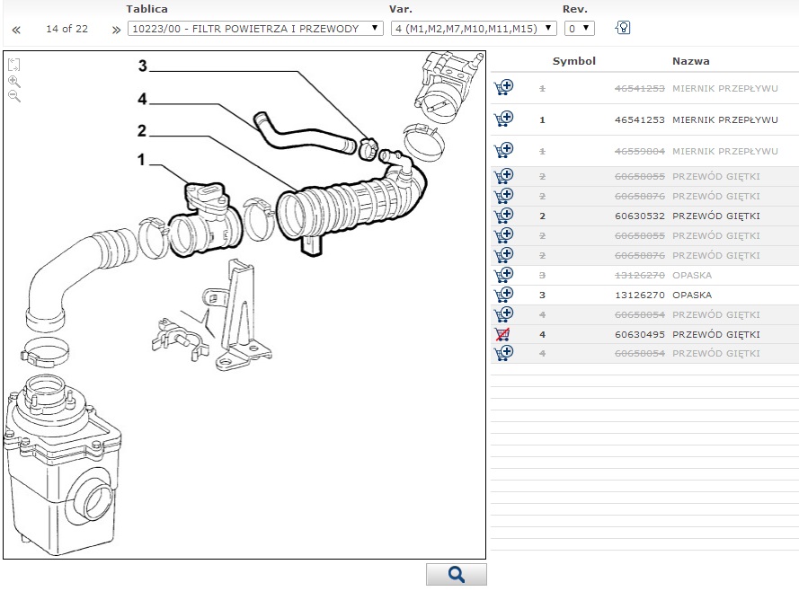

    Niestety w tym dziale jest tylko ten schemat. Nr 4 dotyczy odmy przed przepustnicą a u mnie uszkodzony jest przewód pomiędzy króćcami odmy odprowadzającej opary z pokrywy zaworów włączony ZA PRZEPUSTNICĄ.
    Wszystkie schematy przetrząsnąłem, nie widzę.
    Mogę prosić kogoś o podanie konkretnej części?

    PRZEWÓD GIĘTKI
    71713194
    Alfa Romeo \ 156 \ T7 156 BENZINA (1997-2002) \ 102 UKŁAD ZASILANIA I WYDECHU \ 10255/02 KOLEKTOR SSĄCY M2 ,M3 ,M5 ,M15 ,M20
    71713194 - PRZEWÓD GIĘTKI
    Dostępność: - Tak
    Rodzina: AC98 - PRZEWODY GUMOWE-WĘŻE ZASILAJĄCE
    Makro rodzina: D
    Symbol skonta: M
    Ilość minimalna w opakowaniu: 1
    Jednostka miary: Num
    Waga w gramach: 50
    Cena: 102,57 PLN
    Cena z VAT-em: 125,14 PLN

    Tego przewodu nie musisz kupować w aso, zwykły, olejo odporny 10 albo 12mm (musisz zmierzyć) załatwi sprawę.

    true, po co placic 125 zł jak można 15, to przewód którym w razie W wyleci nadmiar oleju do układu dolotowego

    Cytat Napisał Lenix Zobacz post
    To jest odma, odpowietrzanie skrzyni korbowej. Napewno nadmiar oleju tamtędy nie wyleci, chociaż tak - pluje z tego miejsca olejem, szczególnie w zużytych silnikach.

    4,46 zł w sklepie z wężami pneumatycznymi (średnica wewnętrzna 12mm, zewnętrzna 19 albo 20mm) + komplet opasek za 3,39 + 10 min roboty
    Dziękuję za pomoc wszystkim.
    A mam jeszcze pytanie, czy brak tego węża (jego nieszczelność) może być przyczyną ubytku płynu w chłodnicy?
