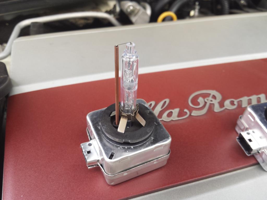

    Byłem na myjni parowej i zauważyłem jakieś 10 min później że prawy ksenon nie świeci . Wcześniej nie było z nim problemów mimo że wcześniej też myłem na parowych myjkach.
    Nic nie mrugało , żadnych błędów .
    Co może być problemem ? Sam żarnik czy coś innego ?

    przełóż żarniki lampami i będziesz wiedział czy padł żarnik czy przetwornica

    słyszałem kiedyś że przed wymianą żarników powinno się odłączyć akumulator , Czy normalnie mogę wyjąć żarnik bez obaw i odłączania aku?
    Łatwo się to robi ?Pytam bo nie wymieniałem jeszcze sam żarników

    Nie trzeba odłączać akumulatora, wystarczy że nie będą włączone podczas wymiany. Jak Ci się żarnik spali to nie licz na żaden komunikat na wyświetlaczu, światła mijania i drogowe nie są monitorowane przez komp.

    Powiedziałbym, że wymiana żarników jest prostsza niż żarówek halogenowych. Wszystko jest na wierzchu, ładnie dopasowane, dużo miejsca.

    Ja mimo wszystko odłączyłem akumulator. Żarniki odpalają się dość dużym napięciem (liczonym w kV), nie chciałbym być pogłaskany prądem przez jakiś przypadek.

    panowie, kluczyk w kieszeni wystarczy. ja zmieniałem i aku był podpięty. a łatwość tego zabiegu jest rzeczywiście dziecinna.
