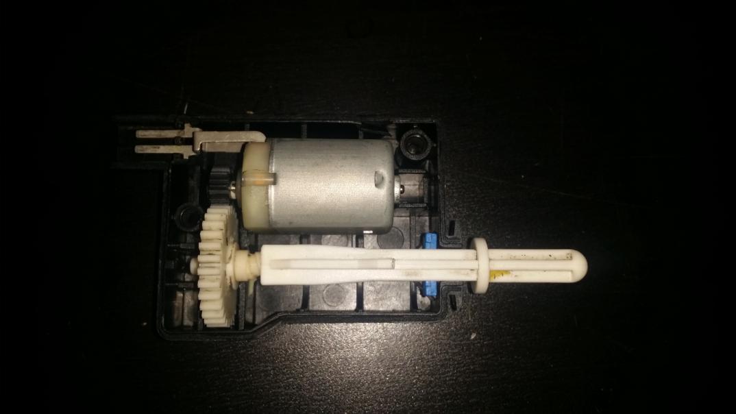

    Witam, mam problem, pewnego razu otworzyłem bagażnik i już się nie chciał zamknąć, wyjąłem silniczek który jest odpowiedzialny za otwieranie gabażnika gdy się wciśnie przycisk na pilocie lub we wnętrzu auta. Co się okazało "bolec" wysuwa się jednak już się nie chowa. Da się to jakoś naprawić domowym sposobem czy trzeba kupić nowe?

    Musisz to rozebrac i zobaczyc co sie dzieje w srodku. Mozliwe ze musisz sprężynę na nowo naciagnac raz tak miałem. Ale tez jest opcja ze ten biały bolec w środku ci sie połamał i wtedy bedziesz musiał kupic nowe/uzywane

    Problem w tym, że nie mam tam żadnej sprężyny... Jak ona powinna wyglądać i w którym miejscu powinna ona być? Może ją jakoś dosztukuje...

    musi byc sprezyna.. znajduje sie ona na koncu tego białego bolca... z tego co pamietam jest tam okragła zebatka tez chyba biała i własnie w jej podstawie sie znajduje ta sprezyna ktora trzeba naciagnac

    Niestety ale chyba musiała wypaść :/ Mój mechanizm wygląda tak:

    Możesz pokazać gdzie znajdowała się sprezynka? Jak tego szukać na allegro?

    brakuje ci jednego elemetu... do tej białej zebatki od dołu wchodzi własnie taki talerz z ta sprezyna majacy od dołu mocowanie do czarnej obudowy
    http://allegro.pl/alfa-romeo-147-zam...443268751.html
    musisz kupic cały taki element bo osobno tego nie widziałem
