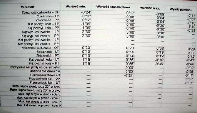

    Witam,mam pytanie jak wyglądają koła z tyłu w waszych Alfach,a chodzi mi o to czy powinny byc w pionie czy pod kątem tzn.rozjechane na zewnątrz,bo jestem po ustawieniu zbieżnosci i teraz nie wiem czy mam dobrze to zrobione,mechanik twierdzi że robił ustawienia komputerowo.Wczesniej miałem trochę rozjechane,a teraz są jakby w pionie.Spisałem mu ustawienia kół z instrukcji ale chyba się tego nie trzymał.Proszę o opinię.

    A ile wyszło pochylenia na komputerze? Masz jakiś wydruk?

    Tu jest wydruk.

    Kąt pochylenia tylnego koła masz bardzo dobry.
