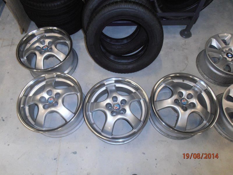

    Witam. Znalazłem piękne Alufelgi 17'' 8J 5x98 ET25 ROD . Czy Podejda do mojej Alfa Romeo 147 z 2003r poj 1.6 105 KM. Chodzi mi konkretnie o to że felga jest 8 cali i et 25, czy nie będzie obcierało z przodu i przy pełnym obciążeniu 5 osób z tyłu ? ? pomóżcie

    Pomijając fakt że takie felgi na Alfie będą wyglądały żałośnie ( lub jak mawia jeden pan będą pasowały jak kur... majtki) to nie wiem, ale mnie się coś nie widzi

    Strzelam że będą przy skręcie, i obciążeniu. Ale zamiast tych, ładniej zaprezentują się 17 płaskie z czoła, lub jakieś pajączki. Ale to tylko moje zdanie

    Ta felga będzie na 90% ocierać o tylny rant. Już z 7,5 cala i ET 30 jest problem a tutaj będzie w sumie około 17-18 mm jeszcze bardziej na zewnątrz wysunięta.

    Szukam jakichś ładnych 17'' ale ciężko jest coś ładnego znaleść :/ hm właśnie też mi się wydaje że bd ocierać, jeszcze przy obciążeniu :/

    Te koła możesz sobie śmiało odpuścić. Warto zauważyć, że już na starcie będą z tyłu wystawały poza obrys samochodu czyli dowód do zabrania.
