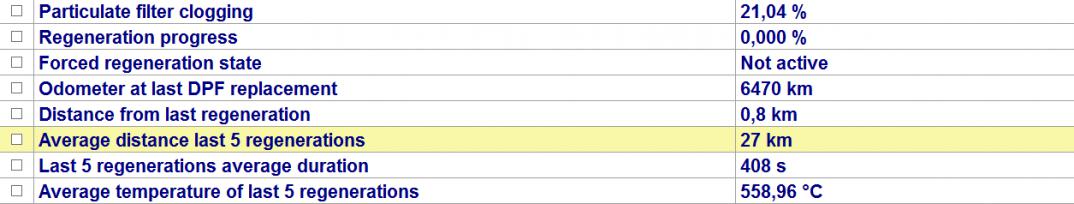

    Ostatnio zauważyłem bardzo częste wypalanie filtra DPF (wyzsze spalanie, buczenie wydechu).
    Dzisiaj zapaliła mi się kontrolka informująca o wypalaniu DPF.
    Po powrocie do domu podłączyłem MES, oto efekt:
    Co o tym myślicie?
    DPF do wymiany, usunięcia?

    Najpierw trzeba sprawdzić czy nie pękła rura od dolotu, czy nie ma gdzieś dziury oraz czy kolektor ssący jest szczelny (klapy wirowe). Pewnie też da się jakoś zdiagnozować sam DPF – choćby sprawdzając ciśnienie różnicowe(?).
    W drugiej kolejności wybrałbym się na przejażdżkę po szybkiej drodze z obrotami powyżej 3000-3500 na kilka dobrych minut żeby mieć pewność że wypalanie przebiegło poprawnie.

    Po zapaleniu kontrolki jechałem z prędkością 140km/h na 5 biegu do momentu aż kontrolka zgasła.
    Kolektor dolotowy wymieniony na egzemplarz bez klap wirowych.
    EGR zaślepiony.
    Jak Mes'em można sprawdzić szczelność dolotu ?

    Ciężka sprawa. Możesz porównać oczekiwane i zmierzone ciśnienie doładowania. Najlepiej obadać sprawę organoleptycznie.
    Nie przerywałeś czasem ostatnio wypalania filtra?

    Wywal dziada Za wnętrzności dostaniesz ok. 200-300zł. A za tyle dogadasz się na programowe jego wywalenie u kolegi z forum
    A tak na szybko to sprawdź korekty wtrysków - pewnie któryś wtrysk mocno leje.

    Jeśli wtrysk leje to trzeba to naprawić, a nie wycinać DPF. Jest to jedna z możliwych przyczyn zapchanego DPF. Moim zdaniem bardziej prawdopodobne jest uszkodzenie przewodów od turbo do IC lub od IC do kolektora ssącego. Choć przyznać trzeba, że DPF może po takiej awarii nie być już do użytku. Ja mimo wszystko uważam, że trzeba szukać przyczyny zwiększonego wydzielania sadzy. Choć jest też pewna szansa, że po prostu DPF właśnie powiedział papa, bez uszkodzenia osprzętu silnika. A jak to sprawdzić? Nie wiem. Zacząłbym faktycznie od korekt wtrysków, pomiarów ciśnienia doładowania oraz ciśnienia różnicowego. Może też się okazać, że najprościej będzie usunąć DPF i potem patrzyć czy nie zostawia chmury dymu.

    Dzisiaj po pracy sprawdzę korekty i ciśnienie doładowania. Dam znać jak to wygląda.
    Dodam, że autko prawie wgl nie kopci, zdarzy mu się tylko puścić mały dymek przy wciśnięciu gazu w deskę.
    Jeśli chodzi o przerywanie wypalania DPF to jeśli auto nie informowało mnie kontrolką to faktycznie przerywałem ten cykl.
