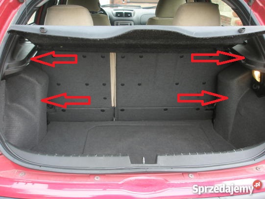

Pytanie zasadnicze - czy elementy bagażnika w 3d i 5d wersjach czymś się różniły?
Chodzi o materiałowe osłony nadkoli i plastikowe elementy, na których mocowana jest tylna półka. A konkretnie to te elementy:

Jestem pewny ze sa takie same, zmiany miedzy 3 a 5 d koncza sie za klamkami tylnych drzwi. Kanapa tylna jak i jej mocowania do podlogi i ucha na bokach sa takie same wiec smiem twierdzic ze roznic brak

No i jestes w blędzie
3d
http://allegro.pl/alfa-romeo-147-02r...620525566.html
5d
http://allegro.pl/alfa-romeo-147-5d-...625669585.html
To są inne elementy.
Dla wyjaśnienia - elementy z drugiej aukcji to osłony wewnętrzne nadkoli.

sa takie sameeee

Hey! Moze mi ktos wytlumaczyc jak zdemontowac te plastikowe elementy na ktorych jest montowana półka z pierwszego zdj? Po sciagnieciu uszczelki bagaznika widac ze sie trzyma na jakichs wkretach ale od drugiej strony, jak sie tam dostac?!
Odkręcając wkręty wkręt po wkręcie, pod kanapą też? I zatrzaski są ze trzy. Nie pamiętam, czy aby wcześniej osłony słupka nie trzeba aby zdemontować, rzut oka co na co zachodzi i bedziesz wiedział. Jakby co, to ze słupkiem uważaj, łatwo go połamać.
pzdr, tadzikpl
No sa 3 srubki chyba od srodka, ale dodatkowo sa jeszcze od zewnatrz a zeby sie tam dostac musial bym dziure w karoseri robic...
To nie śrubki, tylko zatrzaski. Jak odkręcisz wszystko, co widac z wierzchu, to potem już tylko zatrzaski.
pzdr, tadzikpl
Takie srubkozatrzaski? Tak jak mowie, patrzac z boku widzialem tylko gwint w uchwycie tego plastiku, wiec wychodzilem z zalozenia ze glowka jest po drugiej stronie blachy. Jutro podejde do tego jescze razDzieki
