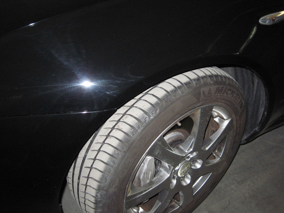

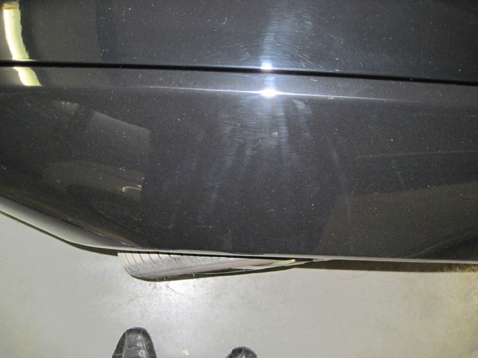

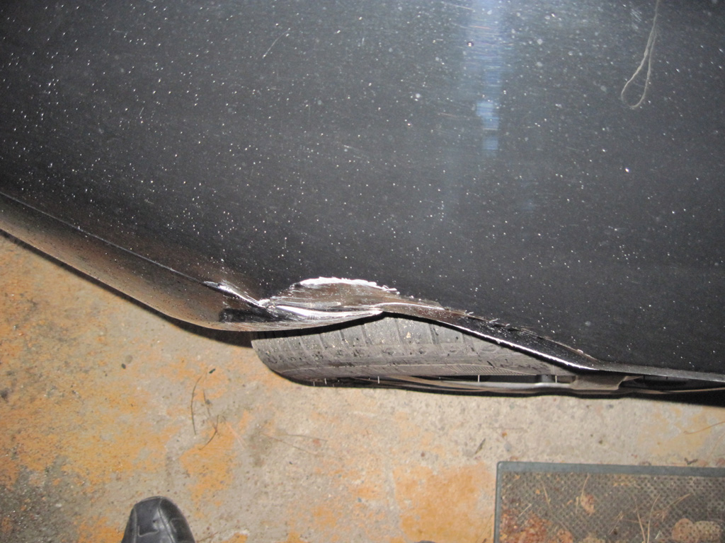

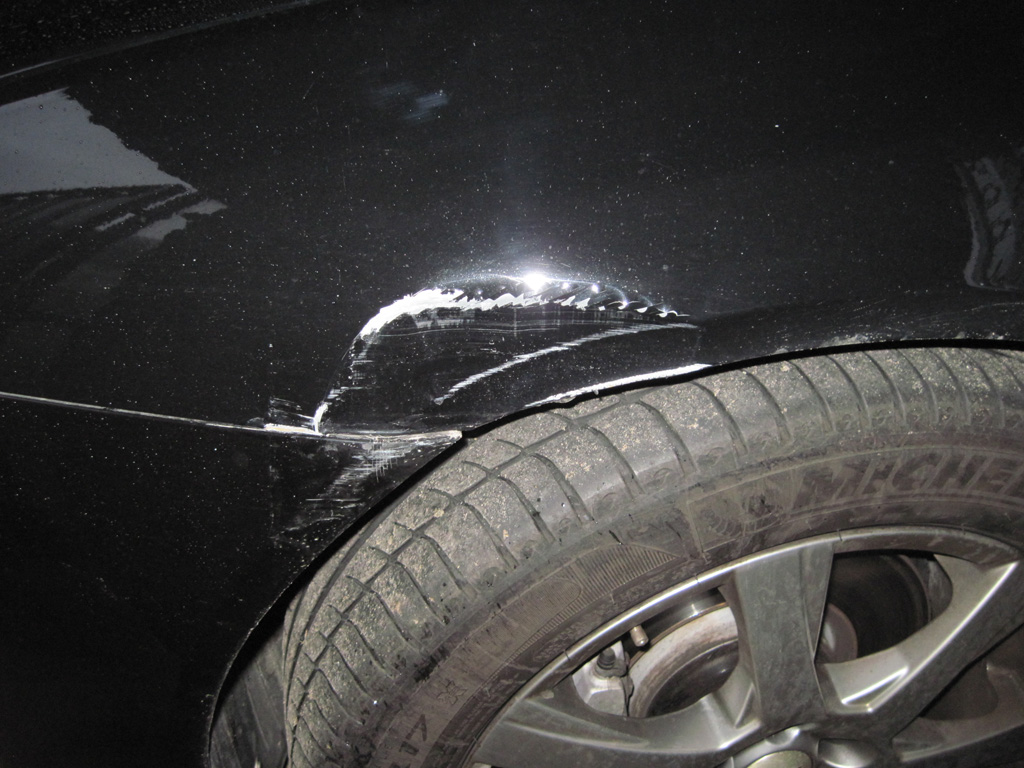

    Tak to wygląda:
    Auto jest zadbane, 2010 rok, 95tys km.
    Jest jakieś ASO w okolicach wawy, godne polecenia, które zajmuje sie tego typu naprawami i zrobi to dobrze? T Twardowski chyba nie ma blacharstwa.
    Na podstawie powyższgo posta skłaniam się do kupna oryginalnego, używanego błotnika z drugiej ręki i przemalowania go na właściwy kolor (m.in poprzez lepsze zabezpieczenie antykorozyjne). Jak rozpoznać czy błotnik jest oryginalny?
    Ostatnio edytowane przez tomaszko ; 22-12-2014 o 09:27

    Jesteś pewien że tego nie da się uratować ?? Nie wiem jak na żywo ale na zdjęciu wygląda nie najgorzej.

    Uratować tzn zdjąć, naprostować ile się da, zaszpachlować, założyć? Wydaje mi się że da się, z tym że boje się o rdze, ucierpiał rant błotnika i połączenie ze zderzakiem.
    Chciałbym to zrobić po prostu jak najlepiej i nie wracać do tematu. Autem planuje jeździć do zajeżdżenia.

    Jak dasz to blacharzowi to nawet błotnika z auta nie ściągnie. Uszkodzenie nie jest duże. ja bym podjechał do jakiegoś blacharza i zapytał czy to wyciągnie. Albo poszukał firmy która specjalizuje się w wyciąganiu bez lakierowania. W twoim przypadku bez lakierowania sie nie obejdzie ale chodzi o to żeby jak najlepiej wyciągnąć blachę i ewentualna warstwa kitu była jak najmniejsza.
    Jak to wyklepią to juz lakiernik musi zadbać o dobre zabezpieczenie. Jak Bóg przykazał jest tak : - na gołą blachę po blacharzu kładzie podkład reaktywny ( wash premier ) na to podkład akrylowy / epoksydowy. Dopiero teraz równa ewentualne nierówności błotnika i szlifuje . Jak sie przebije do blachy to trzeba znowu prysnąć podkładami. Oczywiście kwestia wprawy i doświadczenia wykonawcy. Jak wykituje znowu podkład akrylowy i dopiero baza / klar.
    Tak przygotowana i zabezpieczona karoseria nie ma prawa zardzewieć.

    Jestem po wizycie u blacharza. Tak jak mówiliście, wymiana na nowy została mi odradzona (nie ma sensu przy takim uszkodzeniu), do naprawy prawdopodobnie nie będzie potrzebny jego demontażu, jedynie zderzak będzie wymagał ściągnięcia. Zapewniono mnie, że da się to odpowiednio zabezpieczyć antykorozyjnie.
    Zawitam też do kogoś od bezinwazyjnego wyciągania wgnieceń, nie wpadłem na to, a faktycznie może okazać się, że dzięki temu da się uniknąć sporej ilości szpachli. Dzięki za podsunięcie pomysłu.
