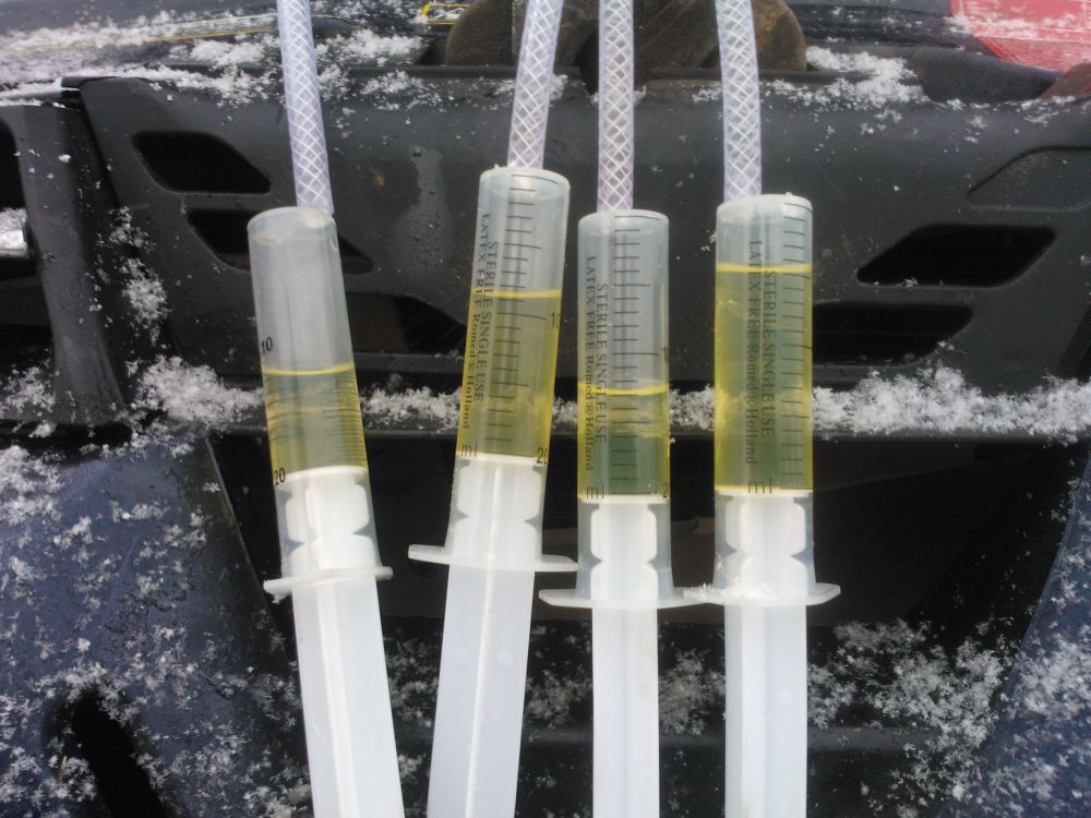

    Witam. Mam problem ponieważ w moim jtd dziś zauważyłem że jeden wtryskiwacz jest innych numerów tzn trzy mają numery 0 445 110 068 a jeden ma 0 445 110 002 . Samochód od kupna nierówno chodził rano falowały obroty nierówno pracowal , słychać bylo że któryś cylinder tak jakby nie pracował , zrobiłem test przelewowy wynik :
    Pierwszy od lewej : 8ml , 12ml (to ten o numerach ---002), 8ml ,16ml .
    Co radzicie zrobić ?

    Kolego to dwa różne wtryskiwacze więc nie masz co nawet porównywać, silnik nie będzie prawidłowo pracował - powinieneś mieć wtryskiwacze o nr 0 445 110 068 (ewentualnie zamiennik 0 445 110 119). Ten który masz 0 445 110 002 jest od silnika 105KM

    A odnośnie testu przelewów ? Możesz coś powiedzieć ? Gość ma od stilo wszystkie 4 wtryski regenerowane w dobrej cenie więc mógłbym wymienić tyle że są to te z końcówką 119 . Jakbym wszystkie takie założył to będzie ok ?

    Będzie ok, ciężko cokolwiek na ten czas powiedzieć przy jednym wtrysku z innej parafii, może on mieć wpływ na resztę, ale gdyby już brać pod uwagę, ten test to przynajmniej powiedz jaki był czas testu i czy silnik był rozgrzany. Widać, że ostatni coś kuleje.

    Coś koło minuty pracował silnik tak dokładnie nie jestem w stanie określić ale w tych granicach , silnik nie był rozgrzany całkowicie ale też nie był całkiem zimny po nocy .

    Minuta to trochę krótko ale i tak w sumie widać spore różnicę.
    A w jakiej cenie ma te wtryski od stilo? Bo patrząc na przelewy to 1 i 3 wydaję się być w miarę choć test przelewowy do końca wiarygodny nie jest..
    Na pewno trzeba wymienić drugi wtrysk na właściwy i wtedy sprawdzić korekty, jak dalej coś będzie nie tak myśleć nad ostatnim..

    A gość ma po regeneracji 20tys km temu z papierem na to z rozbitego stilo za 400komplet więc według mnie nie ma sie co zastanawiac tylko komplet zmienić

    no jak za 400 komplet to raczej nie ma się zastanawiać, tylko jak byś się zdecydował na wymianę to koniecznie pamiętaj o nowych podkładkach termicznych. Bez nich to szkoda pracy.

    tak tak o tym pamiętam oczywiście nowe podkładki miedziane , a czy wtryski które kupie są przyporządkowane do każdego cylindra ? Czy obojetne który w które gniazdo włożę ?

    Obojętnie, montujesz i odpalasz nic nie trzeba programować.
