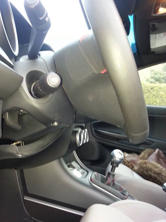

    Witam szanownych alfaholików, w szczególności gorąco witam posiadaczy Giuliett
    Posiadam salonową Alfę z roku 2013 ze sterowaniem radia z koła kierownicy ( ważna informacja dla dalszej części ).

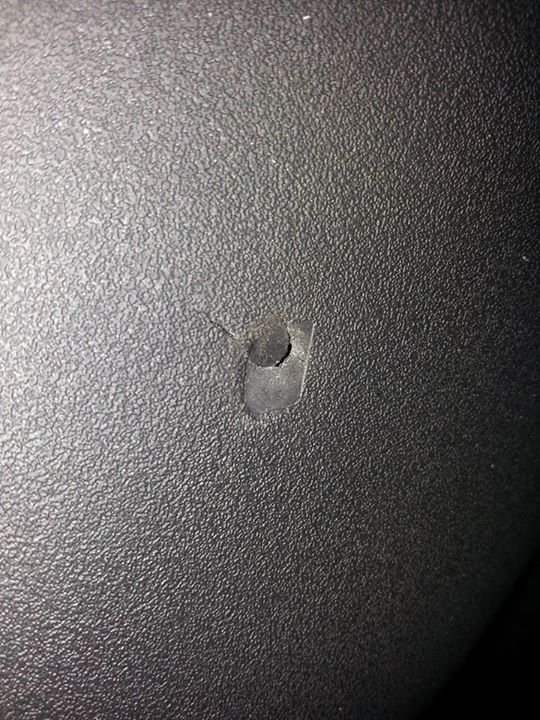

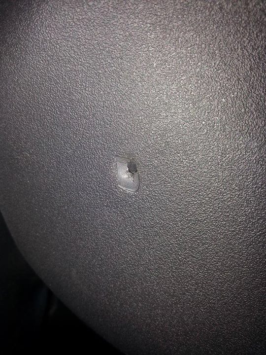

    Po pół roku zauważyłem dziury w kolumnie kierownicy ( prezentują je zdjęcia ) Dziury są z obu stron kolumny na tej samej wysokości. W związku z tym iż nigdy nie dokonywałem naprawy ( ani ja ani ASO ) w tym rejonie proszę o informacje czy w Waszych modelach również występują te dziury. Mimo wszystko boje się o swoje bezpieczeństwo, ponieważ mimo małej wiedzy wg moich informacji dziury służą do wyjęcia poduszki powietrznej kierowcy.

    Toś demontował zaślepkę poduszki powietrznej

    Cytat Napisał Maciek-156 Zobacz post
    Czyli w sytuacji gdy nigdy zaslepka nie byla demontowana dziur nie ma ?
    05 2007
    8,623
    No raczej ktoś ot tak sobie dziur nie robi
    Pytam na serio czy otwory nie są technologiczne i nie są seryjnie wykonane w Alfach. Najlepiej prosiłbym o potwierdzenie w formie zdjęcia
    10 2005
    PL
    7,538
    Te dziury powstajá tylko wtedy gdy jest demontowana poduszka.

    A ja się pytam całkowicie serio, jak w fabryce zatem montują poduszkę powietrzną bez konieczności przykręcenia jej od tyłu do stelaża koła kierownicy.

    Montują wszystko i zapinają zaślepkę na zatrzaski (w AR156 to były śruby), które można dopiero rozłączyć jak zrobisz dziury np. wkrętakiem. Idź do salonu i sobie obejrzyj jakąś Julkę wystawowa, nie będzie mieć żadnych dziur
    No i teraz jasność.
    Nie zaślepkę, a całą poduszkę.
    Ewidentnie poduszka była wyciągana. Powodów może być kilka:
    - wymiana poduszki
    - wymiana manetek
    - wymiana przycisków sterowania radiem
    - wymiana kierownicy
    Do autora wątku:
    Może zgłaszałeś jakieś problemy z powyższymi rzeczami lub z klaksonem?
    Jeśli żadne z powyższych, to drąż temat, jak ustnie nie uzyskasz odpowiedzi - wystąp pisemnie.
    No i daj znać z jakiego powodu to robili i które to ASO robi taką samowolkę.
