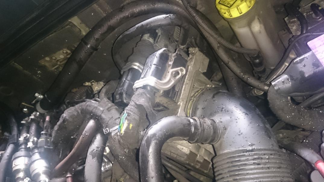

    Witam. Poszukuje na necie odpowiedzina moj problem i nic z tego...wiele podobnych objawow ale zaden taki sam. A mianowicie : w Sierpniu zostalem posiadaczem Alfy 147 ts 2.0 2001r i pierwsze tygodnie bez zarzutu Po za wymiana hamulcow i przewodow hamulcowych na metalowe. Odpalaj na strzala. Po pewnym czasie nie wiadomo z jakiego powodu krecil dluuzej przy odpalaniu i max na kazdym biegu 3tys obrotow . Problem samoistnie co jakis czas znikal. Czasem podczas jazdy czasem poprostu wsiadam odpalam i wszystko ok Bylo. Niestety gdzies od 3-4 miesiecy problem juz sam sie nie rozwiazywal i jezdze tak do dzis.... Ze wzgledu na problemy finansowe nie latalem po mechanikach. Jakies 2tyg temu zostawilem wlaczona Alfe na lekkiej gorce i poszedlem do sklepu. Po powrocie wsiadam i energicznie ruszylem zjezdzajac polowa auta z chodnika i nagle wszystko zaczelo smigac jak nalezy. Niestety po zgaszeniu Alfy i odpaleniu ponownie znowu check i te same.objawy.. tak wiec moje pytanie brzmi co to moze byc?? Jeszcze dodam ze poziom paliwa dziwnie delikatnie skacze. Auto posiada sekwencje ale dzieje sie to na benzynie jak i gazie. Bardzo prosze o pomoc. Pozdrawiam!

    Podłącz program i spisz jakie masz błędy.

    Jestem w tych sprawach zielony. Czyli bez podjechania do mechanika z kompem nie obedzie sie? Czy jest inna mozliwosc?

    Pewno EGR.

    Powiesz mi dokladnie jak za to sie wziac? przeczyscic jak pisza na necie czy nowy? Da rade jakos przed wymiana sprawdzic czy to jest to? Sory ,za pytania dla Was dziecinne ale moje pierwsze powazne autko;-)

    Najpierw spróbuj wyczyścić

    Jak dochodzi do 3tys to przy wcisnietym pedale gazu to poprostu koniec brak mocy i jak dalikatnie zwolni to na nowo i tak w kolko, a na 5biegu czuc na koncu wibracje auta, jak by chcial a nie umial.... I tak jak pisalem, wczesniej co jakis czas samo wracalo do normy a od dluzszego czasu juz tylko to... Nie wiem czy ma to cos wspolnego ale przy redukcji na 2 bieg czuc lekkie uderzenie.... Ale zaczne jutro od tego EGR. Dzieki chlopy!!

    Jeśli chodzi o czyszczenie EGR to demontaż i zamocz go w benzynie ekstrakcyjnej lub w IPA - zostaw go na całą noc, cały nagar sam odpadnie , potem przeleć go szmatką, montuj, i sprawdź
