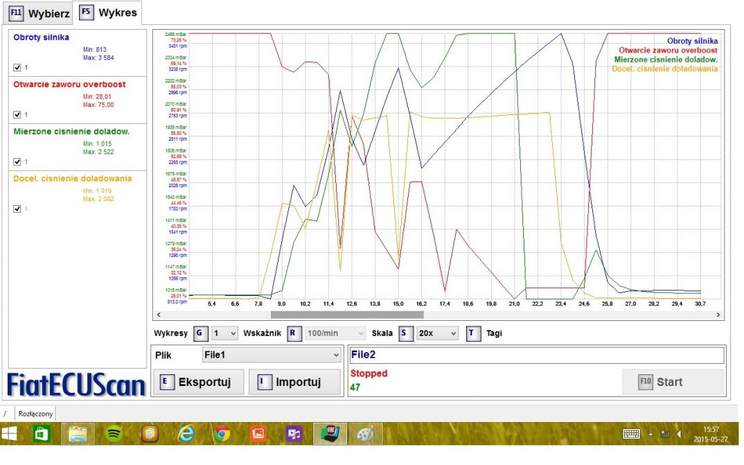

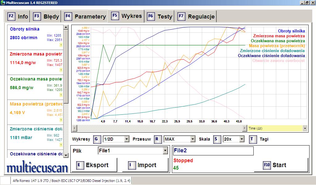

    Witam. Mam dosyc spory problem ze swoja niunia otoz przy 3000 obrotow wyskakuje mi motor system failure problem zaczal sie po zabawie z chipem podlaczylem zlacze odwrotnie (brak zabka) i wywalilo msf po prawidlowym podlaczeniu autko jezdzilo normalnie do czasu przekroczenia 3tys obrotow i puszczeniu gazu po jego ponownym dodaniu zero mocy. Usunalem bledy po czym auto ma troszke inny obiaw przy 3tysiacach zaswieca sie msf na sekunde po czym gasnie jedzie w miare normalnie jednak od spodu auta zaczal dochodzic dziwny stukot. Bledy ktore sie pojawiaja po ich skasowaniu P0110czujnik temp. Powietrza, P0101 przeplywomierz, P0235 cisnienie doladowania , P0236 zawor overboost. Nie zawracalbym wam glowy tylko poprostu oddal do fachowca jednak jestem w Holandii a tu ceny napraw sa kosmiczne. Wiec bede bardzo wdzieczny za jaka kolwiek pomoc. Pozdrawiam Polak na emigracji

    Wlasnie dzwonil mech, padniete kolo pasowe koszt 200 euro czesc robocizna 50 e zdziercy . A czy ten blad moze byc powoazany z tym kolem ? Bo juz mu nie kazalem nic naprawiac bo by mnie to sieplo po kieszeni sprobuje sam sie za to zabrac. Na celownik idzie czujnik podcisnienia i przewody dolotu. Cos jeszcze proponujecie ?
